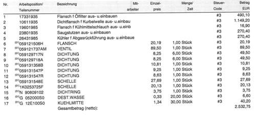

mein A4 Avant 3.0 TDI (Bj. 2013) verliert Kühlmedium.
Von Zeit zu Zeit kippe ich etwas Kühlflüssigkeit nach. In Summe würde ich sagen über das Jahr verteilt vielleicht 1 Liter. (Laufleistung pro Jahr ca. 10-15 tsd km)
Man sieht auch unten im "V" das rötliche Kühlmedium wenn man mit der Taschenlampe reinleuchtet.
Ich habe mir kürzlich einmal ein Angebot bei einer AUDI Werkstatt dazu geben lassen, welches ich als Bild an diesem Thread angefügt habe. Der Preis ist ohne MwSt. Diese kommt also noch hinzu.
2.197,- netto beträgt alleine der Arbeitslohn, zzgl. Mehrwert.
Das AG hat mich ziemlich umgehauen und daher wollte ich mal nach euren Erfahrungen fragen.
Bevor ich über 3.000,- ausgebe, kann ich bei diesem moderaten Verlust noch lange von Zeit zu Zeit was nachkippen und die Reparatur erst angehen, wenn der Verlust größer wird.
Mir ist schon klar, dass die Reparatur aufwendig ist. Das ist klar, aber soooo teuer??

Auf dem Angebot steht Pos2: Dichtflansch Kurbelwelle A&E, das hat doch nichts mit dem undichtem Ventil im V zu tun ... da ist anscheinend was dazwischengerutscht. Damit sieht der Preis schon anders aus.
@Schinderhannes1 schrieb am 4. April 2024 um 14:16:34 Uhr:
Die Werkstatt sagte mir dass müsse gemacht werden, um ans besagte Ventil zu kommen ...
Ach, da gehts um den Thermostatdeckel. Ist natürlich die Frage ob der wirklich undicht ist oder einfach so mit gewechselt werden soll.

Frei Werkstatt aufsuchen und fragen ob man zumindest den Dichtflansch beistelle kann, dann hat man schon eine Menge gespart. Gibt es für 511 € inc.l Mwst.
https://www.ebay.de/itm/276544180728?...
Also du hast ein Problem mit dem Absperrregelventil im V des Motors. Ist direkt neben dem Ölkühler.
Teile kosten für alle Dichtungen etc. die man benötigt belaufen sich bei selber bestellen auf 260€ ca ink original teile. Ventil, Flansch etc..
Ist ein bekanntes Problem bei den V6 Dieseln ab 2012. Ist keine Raketenwissenschaft und jede freie Werkstatt die es mal gemacht hat, macht es dir in 5 std ca fertig.
Werden ca 800-1000€ kosten, wenn die die teile besorgen.
Hab es damals im sq5 selber gemacht und ist verdammt viel Arbeit. Aber kein Hexenwerk im A6 4G Forum findest du alle Infos darüber. Ink teilenummern und teils Anleitungen.
Meine ich auch. Es ist auch total unsinnig, mit so einem Problem und mit so einem alten Auto zu Audi zu gehen.
Eine freie Werkstatt macht das für einen Bruchteil der Kosten. Ich weiß sowieso nicht, wie die bei Audi ihre Kostenvoranschläge berechnen.
