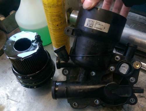

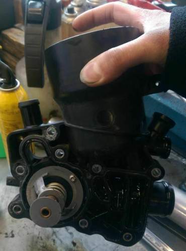

war nicht die Wasserpumpe sondern Wärmetauscher wo das Thermostat sitzt da kam es hinten raus siehe Fotos!
Gruss Erik

Was für ein Flansch war das?... Das Teil oben Foto wo das Thermostat und der ölfilter mit dran ist, wie ist die genaue Bezeichnung?... Hast du auch 3.0tdi oder 2.7tdi wenn ja welches Modelljahr?

Danke kannst gerne machen, weiß nur nicht ob mir das weiterhilft... hab ja einen 3.0tdi ist sicher anders bei mir... Das komische jetzt ist das Wasser was in der Bodenwanne zu sehen ist braun aber kein Öl dabei sieht rostig aus...
Was ist denn das für ein 3.0TDI Motor ?? Den von dir abgebildeten Ölfilter/Kühler kenne ich nicht vom 3.0 TDI und auch da wo du den eingebauten Filter zeigst liegen beim 3.0TDI normalerweise die Saugrohre.
Update, habe ihn gefunden, Generation II, deiner muss wohl schon Modell 2013 sein.
Kenne diesen Typ zwar nicht, aber da, in dem Bereich wo du den Wasserverlust gefunden hat sitzt die Wasserpumpe. Sicher das die in Ordnung ist ? Die Pumpe kann evt. auch das Wasser Richtung Ölfilter geschleudert haben, daher wurde der Ölfilter fälschlich getauscht ?
Wasserpumpe würde auch getauscht es kam aber beim ersten mal devitiv aus dem Wärmetauscher mit Thermostat und Ölfilter angeflanscht nur jetzt bin ich mir nicht sicher sehr sehr merkwürdig
