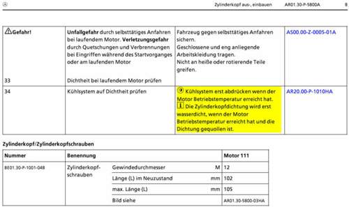

Man sieht von unten ein leichtes Rinnsal am Motorblock. Kein Öl im Wasser, kein Wasser im Öl. Gibt es einen Zusatz für das Kühlwasser?

Für dich habe ich im WIS nachgeschaut. ;)
WIS ZKD Dichtheit
das mit dem Quellen halte ich für Unsinn, das haben die erfunden, weil es mal hier und da nach Ersetzen der Dichtung paar Tropfen gab, die dann nach Betrieb verschwunden sind. Aber nach zehntausend Kilometern ging das bestimmt wieder los.

Eine ZKD für den M111 ist nicht vollständig aus Metall, das ist Fakt.
Dass Zylinderkopfdichtungen nicht kaputt gehen können ist nicht richtig.

Sie stellen die neuste Entwicklung dar und werden seit 1992 als Metalllagen-Stahldichtung (MLS = Multi Layer Steel) in der Großserie verwendet. Die aus Federstahl bestehenden Dichtungen werden durch unterschiedliches Ausbilden der Sicken auf die nötige Dichtwirkung abgestimmt. Da die Metalloberflächen von Motorblock, Dichtung und Zylinderkopf gegeneinander nicht die nötige Dichtheit erreichen, sind diese Oberflächen noch gegeneinander durch sehr dünne Elastomerschichten abgedichtet. Diese Schichten sind teils flächig, teils partiell ausgeführt und müssen gegen die auftretenden Medien und Temperaturen beständig sein.
Zitat Ende.
Beim M111.975 (230K E 23 ML) gibt es dann noch die Besonderheit, dass die Brennraumeinfassungen zusätzlich aus Edelstaht sind.

Zeig DU mir doch mal die Metall-Dichtung für den M111 die ohne quellende Elemente und Elastomereinlage die Kanäle abdichtet.
Dass der Feuerring blank ist weiss ich auch selbst. Dass schon seit ein paar Tagen keine Kork-Dichtungen mehr verwendet werden musst du mir auch nicht sagen, falls dir das auch noch einfällt.
Und behaupte nicht dass ZKD´s nicht kaputt gehen können. Das ist falsch und disqualifiziert dich für jegliche weitere Diskussion zu diesem Thema.
Ich habe dir einen Auszug aus dem Mercedes-Benz WIS gepostet. Da steht es schwarz auf weiss. Und es ist vom M111.

Zum erfreulichen Abschluss: Habe ein Fläschchen Liqui Moly Kühlerdicht nach Vorschrift eingefüllt. Jetzt, nach einer Woche Kurzstrecke immer noch kein Wasser Verlust.
Scheint zu halten! Toi toi toi und bis zum nächsten mal.
Habe das im Oktober 2018 am 200er Motor vom SLK meiner Frau auch sehr sparsam angewendet und es ist immer noch alles dicht. Es gab auch bei sehr heißen Sommerlichen Temperaturen keine Ausreiser nach oben, die Temperaturanzeige klebt bei etwa 87 Grad konstant nach dem warm gefahrenen Motor.
Die Mittel die es mal in den 80er oder 90er gab würde ich auch nicht einfüllen wollen aber die Technologie schreitet auch hier weiter und bei sehr kleinen Undichtigkeiten wirken die neuen Mittel so wie sie es versprechen.
Ich würde das Mittel immer wieder an den anderen 5 Motoren unseres Fuhrparks bei so geringem Wasserverlust nach außen anwenden und abwarten ob es abdichtet, die ZKD kann man immer noch wechseln wenn es nichts bringt.
