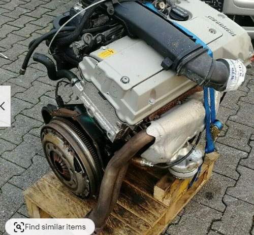

Ein wenig Kühlwasser Verlust hatte meiner schon seit einer weile. Hab auch schonmal geschaut wo aber nichts gefunden und mir dann gesagt, da ich sowieso eine Restauration plane wird das dann mit gemacht, da es nicht allzu viel war. Nun gestern ist es recht plötzlich viel Verlust geworden (Hätte ich ja irgendwann mit rechnen müssen) daher habe ich ihn auf meiner Hebebühne und versuche zu finden wo es herkommt.
Das Wasser scheint von der rechten Seite hinten am Motor zu kommen. Da lässt sich nur blöderweise schlecht hinschauen und ich weiß nicht von wo genau das Wasser kommt. Ich habe auch keine guten Bilder dazu gefunden, daher meine frage ob irgendjemand weiß was dort hinter dem Motor alles ist.
Das Bild welches ich in meinem Poster dazu hab ist ein screenshot von ebay bei dem man die richtige seite sieht. Da das Bild aber von zu weit ober gemacht wurde sehe ich nicht genau wo ich bei meinem mal hinschauen könnte.
Weiß jemand ob dort noch irgendein teil des Kühl Kreislaufes ist welchen auslaufen könnte oder kann es sein, dass meine ZKD (?nach außen?) defekt ist.
Zusätzlich: Es fängt erst an zu tropfen, wenn der Motor ~85°C erreicht hat (zumindest als ich es auf der Bühne getestet habe).

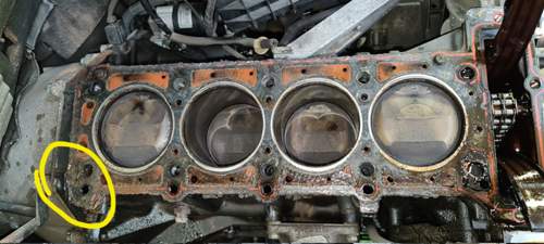

Letztes Jahr kam das Kühlwasser mich genau von dieser markierten Stelle aus besuchen.
Mit der Temperatur steigt natürlich auch der Druck im Kühlkreislauf, vielleicht drückt er gefühlt deshalb immer ab da was raus. Bei mir tröpfelte es immer, die Kopfdichtung war da wortwörtlich platt.

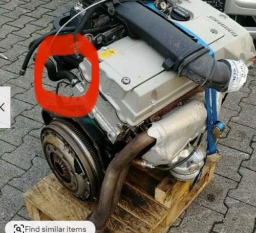

An der rot markierten Stelle ist der Kühlwasser-Ausgang des Zylinderkopfes.
Da kann es gern mal an den Schläuchen undicht werden.
Habe auch oft gesehen dass an diesen Stellen das Thermoventil vom KLR eingebaut wird, was auch zu Problemen führt.

Mein 280er hat dort gesifft. Dort befindet sich der Schlauch, der den Heizungswärmetauscher beliefert.

Naja die stelle an der ZKD würde mit dem passen was ich bisher sehen konnte. Kann die stelle aber wie ich mich auch wende nicht genau einsehen. Hole mir eine kleine kamera mit der ich ran komme und schaue genauer
@Blade1 schrieb am 7. Juli 2023 um 19:33:14 Uhr:
Das sieht auf jeden fall etwa nach der richtigen stelle aus. Werd mit einer kamera mal nachschauen
Bei mir tropfte es dann seitlich an Ölwanne (hier aber nur minimal) und Getriebe runter. Konnte man, als der Wagen auf der Bühne stand, von unten mit einer Lampe direkt erkennen. Vielleicht ist die Dichtung bei dir etwas mittiger hinüber.

Der Schlauch hinten seitlich (rechts wenn man davor steht) ist dicht?
Hab mal einen link zu einer Video in meiner drive gemacht. Sieht schon ein wenig so aus als wäre es direkt nach der Dichtung alles feucht.
