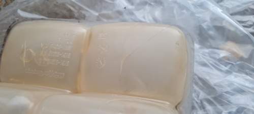

Hallo Leute der Focus MK3 1,6 TDCI Turnier meines Sohnes verliert Kühlerwasser. Unter dem Ausgleichsbehälter ist es immer nass und es ist Kühlerwasser. Wenn man den Deckel öffnet (kalten zustand) saugt er richtig Luft an. Er ist gestern Abend um 22 Uhr heim gekommen und heute morgen um 10 Uhr haben wir ihn geöffnet weil der Kühlwasserstand wieder von max. zu min. gewandert ist, innerhalb eines Tages. Wir haben ihn gestern aufgefüllt und unter dem Behälter alles sauber gemacht. Heute war es wieder Nass und es ist wieder Kühlerflüssigkeit.
Kann es evtl. am Deckel liegen? Dass der Druck so stark ist und er das Kühlerwasser zum überlauf raus drückt? Habe gestern schon mal mit WD40 den Deckel bearbeitet.

Mach doch mal ein Foto.....eigentlich gibt es da keinen Überlauf. Das ist ein geschlossenes System. Nur bei deutlich zuviel Druck im System geht im Deckel ein Ventil auf. Wenn das passiert ist jedoch der Behälter Dein kleinstes Problem.
Das die Behälter unten aufplatzen ist jedoch wie schon von anderen hier erwähnt ein bekanntes Problem.
Licht in Öffnung vom Behälter reinhalten und seitlich und hinten schauen ob sichtbare Risse zu sehen sind. Die Behälter Platzen eigentlich nicht sondern werden rissig und verlieren im warmen Zustand Kühlwasser.

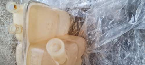

Also ich habe jetzt mal die Bilder gemacht. Ich denke aber mal dass der Behälter defekt ist, da er an der Unterseite direkt am Ausgang des Überlaufes die Kühlflüssigkeit verliert. Wenn man den Behälter kippt läuft nichts raus es tropft nur ganz langsam. Wenn er warm ist denke ich mal ist der Riss größer deswegen ist der Verlust größer. Wir kaufen jetzt einen neuen Behälter und sehen mal ob es weg ist der Kühlwasserverlust

Also jetzt ist er dicht. neuen Behälter und Deckel gekauft. Behälter 22€ und Deckel 14€. Original vom Ford Händler.
Leeren war einfach. Einfach Schlauch abziehen und Eimer drunter. Das Zeug läuft raus, dann mit Kaffeefilter gereinigt und zurück geschüttet. Rest aufgefüllt.
