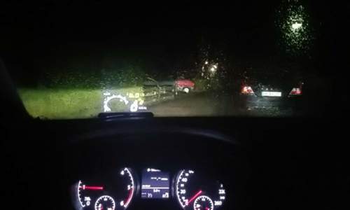

Um beim OBD zu bleiben. Hat jemand schonmal eine HUD mit OBD Anschluss ausprobiert? Taugen die was?
Find eigentlich ein HUD eine tolle Idee. Ifound oder wie die heissen bieten ja eines an. Sicher komfortabler als mit einem Handy usw.

Moin
Hab mir so ein Teil zugelegt um mir die Kühlwassertemperatur anzeigen zu lassen. Für den V70 fand ich das Teil unpassend, habe ja mittlerweile auch die für mich richtige Lösung gefunden (siehe weiter oben in diesem Thread). Mittlerweile habe ich das Teil in meinem Golf Firmenwagen im Einsatz. Man muss sich daran gewöhnen, dann ist es gar nicht so schlecht.
LG Ralph
