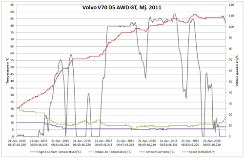

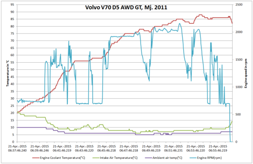

Habe nochmal die Auswertungen bei 5°C und 15°C angefügt, siehe Anhang.

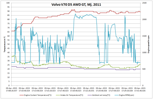

Ich habe heute auch noch einmal mitgeloggt.
@WoldoFoldo1984
Wenn ich die beiden Temperaturverläufe vergleiche, dann scheint dein Thermostat zu früh zu öffnen.
V70-d5-neues-thermostat-temp-vs-enginespeed-at-5-degrees
Jop, jetzt wo ich deinen Verlauf sehe, bin ich auch der Meinung, dass mein Thermostat zu früh öffnet.
Heute habe ich innerhalb von 50 Min. Stadtfahrt (bei 7°C) es nicht geschafft das Wasser auf 90°C zu bringen.
Dabei war der Zuheizer (Standheizung) aus.

So, ich habe jetzt auch das Thermostat auf Garantie (~85€ Eigenanteil) wechseln lassen und der Verlauf ist leider nahezu gleich geblieben (siehe Anhang).
Fazit: Entweder ist der Temperaturverlauf im Stadtverkehr normal oder die Werkstatt hat das Teil zwar berechnet aber nicht getauscht ;) (Kann man das irgendwie überprüfen? Wo sitzt das Thermostat im Motorraum?).
Die Frage ist, warum dein Verlauf so viel schneller die 90°C erreicht.
1. Steht dein Wagen in der Garage oder auf der Straße?
2. Welche Geschwindigkeiten fährst du? (Leider hast du diese nicht mitgeloggt.)
3. An deiner Drehzahl kann man erkennen, dass du eher auf einer Landstraße/Bundesstraße unterwegs bist und nicht in der Stadt, oder?
4. Hat dein Wagen eine Standheizung und ist bei dir die automatische Zuheizung aktiviert?
Dein Thermostat wurde entweder nicht getauscht oder der Temperaturgeber ist hinüber, ich würde sofort in die Werkstatt fahren!

@WoldoFoldo1984 schrieb am 4. Mai 2015 um 08:17:17 Uhr:
Zu 1: Garage, aber die Start-Temperatur kannst du ja aus dem Diagramm entnehmen. Aus den anfänglichen 10 °C Umgebungstemperatur werden ja schnell die 5-6 °C erreicht.
Zu 2 und 3: Siehe angehängtes Diagramm mit der Geschwindigkeit. Ich fahre aus dem Dorf zur Autobahn (2 Ampelstopps) und dann über die Autobahn in die Stadt (1 Ampelstopp). Strecke sind ca. 17 km. Auf der Autobahn fahre ich dabei nicht schneller als 110 km/h.
Zu 4: Ja, ich habe eine Standheizung, die ich auch fast immer bei Temperaturen unter 5 Grad nutze. Die automatische Zuheizung müsste auch auch aktiviert sein, aber wird nicht genutzt, da ich meist ohne Heizung/Lüftung auf dem kurzen Stück fahre.
Auf den angehängten Diagramm war die SH nicht aktiv. Mit SH liegt die Kühlwassertemperatur bei ca. 50 °C von Anfang an.
Ein direkter Vergleich wird wohl schwierig werden. Dein Fahrprofil hat nur ein paar Spitzen mit der Motordrehzahl. Sonst pendelst du bei niedrigen Drehzahlen bzw. nur im Leerlauf. Wie lang ist denn deine Strecke?
Für die Position des Thermostats siehe PN :)
V70-d5-neues-thermostat-temp-vs-speed-at-5-degrees
