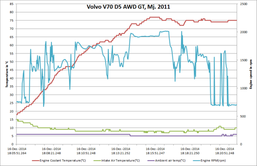

Ich habe heute noch einmal zwei Fahrten mitgeloggt. Vielleicht ja noch für den einen oder anderen interessant.
Vor der Hinfahrt lief die Standheizung für ca. 20 Minuten. Dadurch startet der Motor bei knapp über 50 °C Kühlmitteltemperatur.
Die Rückfahrt ist ohne Standheizung.
Erstaunlich wie effizient der Diesel arbeitet. Der Schubbetrieb (ausrollen ohne Gasgeben) reicht schon aus, um die Temperatur deutlich sinken zu lassen.
V70-hinfahrt-mit-sh
V70-rueckfahrt-ohne-sh

Das hat doch mal Aussagekraft.
In 10 Minuten von 18 auf 77°C bei geringen Drehzahlen und Geschwindigkeiten. Aussentemperatur so um 5-6°C. da soll mal einer Sagen das das nicht fliott geht. Ist allerdings auch ein Zeichen. In der Zeit hat sich das Öl sicherlich nicht annähernd erwärmt. Ich würde da mal von etwa 50-60°C ausgehen, so ist es bei meinem Golf VII TDI 150PS. Also 20 Minuten sollte man seinen Motor schonen bevor man ihm einen auf den Kopp gibt. So lange brauche ich auch immer bis ich auf der Autobahn bin😁
LG
Ralph
