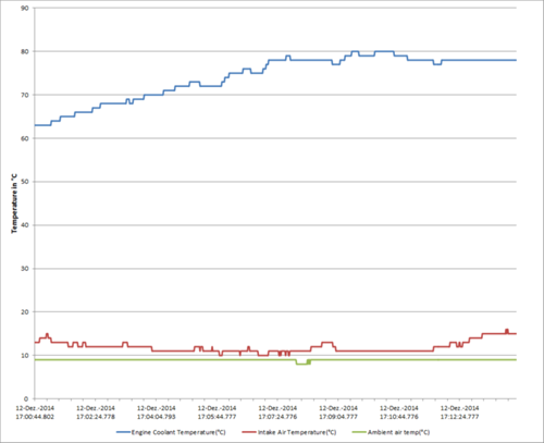

Ich möchte mal ein paar Illusionen bezüglich der "Kühlmitteltemperaturanzeigennachbildung" in den aktuellen Instrumenten zerstören. Vor einiger Zeit hatte ich als Werkstattersatzwagen einen XC70 D4 (über Nacht, weil sich die Reparatur bei meinem etwas hinzog), bei dem nach dem Kaltstart nach ca. 4 bis 5 km die Anzeige in der Mitte war. Nach gleicher Strecke zeigt Scangauge bei meinem D3 bei den derzeitigen Temperaturen um +5° herum etwa 50° Wassertemperatur. Bis 80° brauche ich mindestens 10 km und das reicht auch nur, wenn einigermaßen Zug auf der Kette ist, sprich, wenn ich nicht zum Fahren mit allzu niedriger Last genötigt werde. Alleine innerorts dürfte man die 60° C kaum überschreiten. Dass es am Thermostaten liegt, glaube ich nicht, denn irgendwann kann man dessen Öffnen erkennen, weil die Temperatur dann sehr schnell von 92/93° auf ca. 85° abfällt und sich dann im weiteren Verlauf bei 88/89° einpendelt.

nach 45km sollte schon 90C sein
denke thermostat klemmt
Moin
Ich würde das mal pro exakter Kühlwassertemperaturanzeige werten.
LG Ralph
Ich habe heute mal mitgeloggt.
War zu dem Startzeitpunkt allerdings schon etwas in der Stadt unterwegs gewesen.
Das ist die Rückfahrt mit 3 km Stadt und 6 km Landstrasse mit max. 80 km/h.
V70-d5-temperaturverlauf
