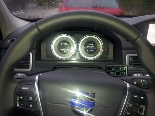

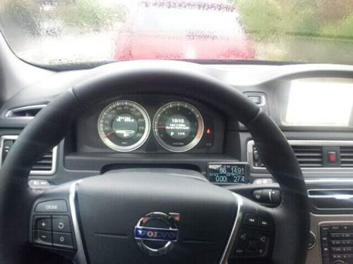

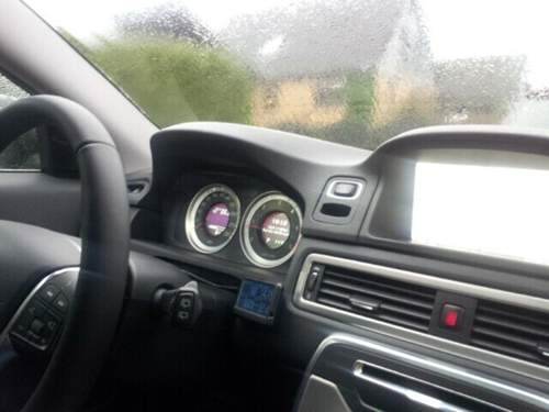

Moin
Hier mal meine Lösung des Problems. Esthetisch akzeptabel wie ich finde. Mit Steuer hat der Spass 88€ gekostet. Schaltet sich automatisch ein und aus, so soll es sein.
LG Ralph
Camerazoom-20141222100838146
Camerazoom-20141222100944308
Camerazoom-20141222100959134

@rjagosch schrieb am 22. Dezember 2014 um 10:22:50 Uhr:
Moin
LG Ralph
sieht gut aus!
Wie hast Du es befestigt?
Danke.
LG, Nordisk.
Moin
Ganz simple, mit Klettband, wollte nicht bohren. Da das Teil (fast) nichts wiegt, sitzt es gut. Leider kommt das Kabel unten links aus dem Gerät. Oben links währe besser, dann könnte man etwas näher and die Verkleidung der Lenksäule gehen. Auf die andere Seite der Lenksäule ist auch schlecht, da man das Kabel dann schlecht führen kann.
LG Ralph
