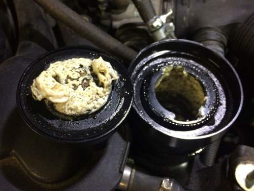

War bei meinem "neuen" A3 AKL auch so, vor 2 Wochen erworben und der Vorbesitzer fuhr damit schon sei 5 !!! Jahren herum, das Auto hat natürlich eine unendliche Schleimbildung.
Habe jetzt alle Filters + 10W40 und 1x Thermostat plus den Temperaturgeber gewechselt. Wechsel am besten beide. Das Thermostat ist mit etwas aufwand verbunden und du brauchst einen langen Sechskantschlüssel Nummer 5.
Noch ein Foto, wie es aussieht, wenn man nur Kurzstrecke oder das Thermostat nicht wechselt aussieht.
Olie-slijm
