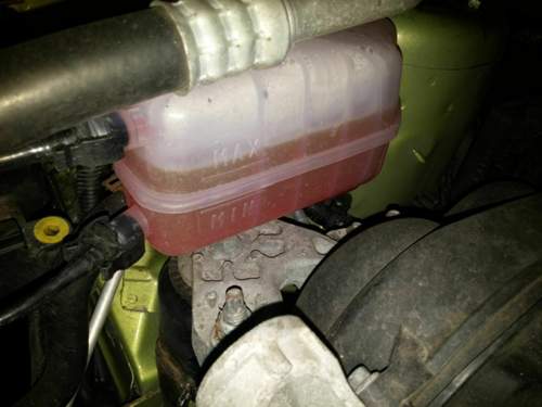

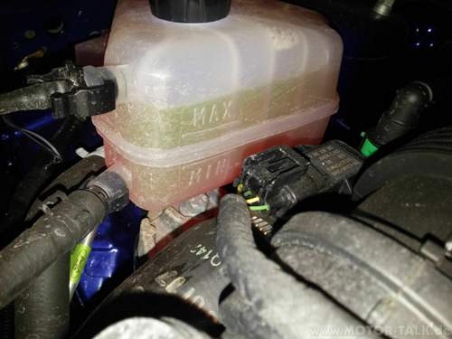

Habe mal 2 Fotos angehängt die den Stand über max zeigen und auch den Farbunterschied verdeutlichen (beide Fotos wurden unter etwa gleichen Lichtverhältnissen geschossen).

Kalter Motor
Warmer Motor

zu1 das es sich vermehrt ist nicht möglich, das muss jemand so aufgefüllt haben
zu2 beide Bilder sehen normal aus, das liegt zu 99% doch an der Temperatur, eventuell wurde auch ein anderes Kühlmittel eingefüllt (das sich von dem ab Werk unterschiedet), aber bei einer Tageszulassung von einem Ford Händler kann man davon ausgehen das kein komplett falsches eingefüllt ist.
zu3 um wieviel ist es zuviel? Etwas macht nichts (1-2mm über max), alles andere sollte man ablassen oder absaugen ... da hat wohl der Mechaniker nach dem Ölwechsel zuviel reingemacht, genauso wie beim Kühlwasser.

Zu 1: Beim Kauf war definitiv weniger drin, so knapp unter max. Die haben das Auto vor Übergabe an mich lt. deren Aussage nochmal durchgesehen. Ob da nochmal nachgefüllt wurde, kann ich nicht sagen. Hab kurz nachdem ich den Bmax abgeholt habe mal in den Motorraum geguckt, denke da wäre mir ein so hoher Stand des Kühlmittels ins Auge gefallen.
Zu2: Die beiden Bilder sind vom selben Tag, namlich gestern. Einmal vor der Fahrt bei kaltem Motor und danach das Foto nach ca. 60 km Fahrt, also bei warmem Motor. Ist also dieselbe Befüllung, nur in unterschiedlichen Zuständen.

Meine Frage: Gibt's einen Defekt, der beide Flüssigkeitsstände so steigen lässt (ZKD, Benzinpumpe, Abgase im Kühlkreislauf etc)??
Mal gespannt was der Händler dazu sagt...
bei einer kaputten ZKD würden sich Öl und Wasser mischen, aber das Kühlwasser sieht sauber aus, dort ist kein Öl drin. Bei Abgasen im Kühlsystem hättest du große Motorproblem, auch würde man das an Abgerungenen im Kühlwasser sehen.
Die Benzinpumpe kann man ausschließen, wenn dann hättest du eine Ölverdünnung durch ein Problem mit der Benzineinspritzung, aber das ist auch unwahrscheinlich ...
im ersten Moment gibt es keine logische Erklärung warum bei dir die Flüssigkeitsstände erhöht sind, außer das das jemand "absichtlich" gemacht hat.

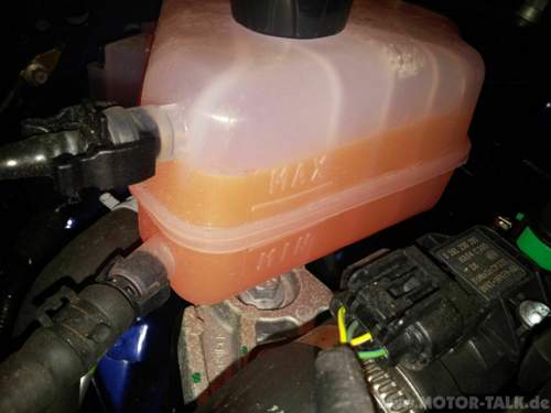

Da ich kurz wo hin musste, hatte ich Gelegenheit, mal bei meinem Fiesta drauf zu achten. Auch hier ändert sich die Farbe. Zwar nicht so viel wie beim Bmax, bin aber auch nur ca. 8 bis 10 km gefahren.
Siehe Foto...da erkennt man auch im oberen Bereich eine leichte Änderung der Farbe. Das scheint also schon mal normal zu sein.
Was ich noch vergessen habe: Beim Bmax schwappt das Kühlmittel direkt beim Starten des Motors leicht hin und her im Behälter und auch immer solange der Motor läuft...ist halt in Bewegung. Das ist auch normal weil es ja durchgepumpt wird oder?
Beim Fiesta schwappt es weniger...aber sind ja auch unterschiedliche Motoren...
