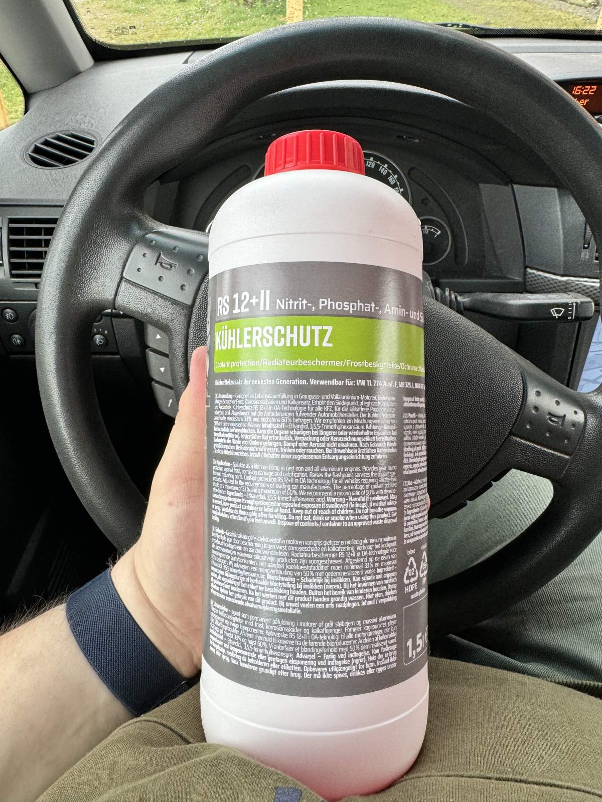

Wenn man 6 Liter pures Glykol reinkippt mit -50°C kein Wunder.
Schaut euch mal genau das Mischungsverhältnis an.
Von 1:33 bis 1:60 ist alles möglich, laut Hinweis auf dem Etikett.
https://img.motor-talk.de/KvvapmsTNTdUQTvC.10.jpg
Habe gestern alles an Kühlwasser heruntergelassen und habe alles mit dem Zeug aufgefüllt. @hwd63
Ich habe nun heute die Hälfte herausgeholt und nun Wasser dazu aufgefüllt. Dann habe ich den Motor angemacht und warm laufen lassen. Anschließend dann auf 3000U Gas gegeben im Stand. Plötzlich war etwas herausgesprudelt und habe sofort Gas weggenommen und dann gucken gegangen, dann war der Behälter leer und habe den Motor nicht ausgemacht, sondern sofort Wasser nachgefüllt. Als ich auch Gas weggenommen habe, um zu gucken warum Wasser herausgesprudelt kommt, habe ich so ein brizzeln (zs ss zss) wahrgenommen. Das klang so wie Wasser und Strom oder so. Konnte aber nichts blitzen sehen, wo das Wasser hingekommen ist an den Kabeln. Wasser nachgekippt und dann habe ich erst den Motor ausgeschaltet. Anschließend war der Behälter wieder relativ leer, habe nochmal nachgekippt. Nach einer sehr kurzen Wartezeit von ca. 3 Minuten wieder Motor gestartet und dann kam wieder Wasser raus. Nun lasse ich den Motor mal etwas länger abkühlen.. Gestern ging ohne Wasser alles sehr reibungslos und so wie ich es im Internet gelesen habe.

Hast du auch den Kühler leer entleert und wie viel hast du vom neuen Frostschutzmittel eingefüllt.
Hätte gereicht den Kühlkreislauf aufzufüllen nach der Montage des neuen Thermostat und den Rest mit Wasser aufzufüllen.
Das wären dann nicht mehr als 2-3 Liter gewesen inkl. Frostschutzmittel und hätte gereicht für bis -25°C Frostschutz.
Und entlüften tut man nur mit geschlossenem Kühlmittelbehälter.
Niemals den Kühlmittelbehälterdeckel weg lassen und warm laufen lassen im Stand.
Habe ich schon oft zur Genüge hier geschrieben, wie entlüftet wird und auch andere.
Denn mit geöffnetem Kühlmittelbehälter, kannst du den Motor schrotten.
Aufüllen, eine Runde fahren, abkühlen und fehlendes Kühlmittel mit Wasser auffüllen.
Der Raum über " Kalt " im Behälter ist für die " Überfüllung " und Entlüftung gedacht!

Beim Kühlmitteltyp hast du noch Glück gehabt. Dann aber Mischungsverhältnis nicht beachtet und auch noch falsch (bzw. gar nicht ?) entlüftet.
Im Nachhinein war die ganze Aktion wohl eine Nummer zu groß für dich. 😉
Augen zu und durch, d.h. Fehler korrigieren. Beim nächsten mal weißt du, wie's geht. 🙂
