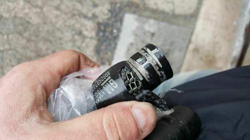

Kühlwasserschlauch Defekt. Altersbedingt oder angenagt ?
Mich würde mal eure Meinung zu dem Schlauch interessieren wodurch dieser aufgegangen ist. Ich hatte beides bisher noch nie, daher weiss ich nicht wie ein angenagter Schlauch aussieht. Das der bereits gequollen war weiss Ich, aber sieht so ein durchs alter geplatzter Schlauch aus ? Es ist nicht währebd der fahrt passiert zum Glück. Hatte die Sauce morgens in der Garage unterm Auto, also über Nacht.

Anscheinend haste dir das Foto nicht angeschaut ,der Schlauch ist m.E. von innen nach aussen geplatzt und nicht vom Marder zerfranzt worden .Materialverschleiß,durch Abrasion denk ich mal.
Dementsprechend kann hoher Systemdruck den Schlauch zerstört haben,gerade beim abstellen neigen Motoren dazu einen höheren Systemdruck aufzubauen.Wenn dann ein Schlauch innen verschlissen ist oder der Deckel versagt platzt es an der schwächsten Stelle.Die Textileinlage wird durchdrungen und die äussere Lage platzt so weg wie es bei dir der Fall ist.
Das Überprüfen mit Hausmitteln ist nicht möglich,dafür brauchste nen speziellen Adapter und eine Pumpe.
Bei einem Marderdurchbiss mit einem Loch würde ein nadelfeiner Strahl den kompletten Motorraum versauen,das würde erst bei Motorbetrieb so richtig dampfen ,je nachdem wo es hinpiselt.Könnte mir vorstellen das auch ein Marder nicht in eine heisse Kühlmittelleitung beisst.
Zudem würde ungenügender Systemdruck verursacht von einem defekten Deckel oder einer Undichtigkeit beim abstellen das Kühlmittel zum kochen bringen,was auch für eine punktuelle Systemdruckerhöhung sorgen kann.

Das mit dem höheren Druck bei abgestelltem Motor war ein guter Hinweis. Mir fällt nämlich ein-was ich völlig unterschlagen habe- , dass ich auxh spuren vom kühlmittel oben auf dem Rand des Behälter hätte. Das wiederum spricht ja dafür, dass der Deckel korrekt arbeitet oder ? Die Deckel haben einen Öffnungsdruck von 1.4 bar.
Der Schlauch befindet sich auf Höhe des Kopfes. Macht folgende Geschichte Sinn?
Auto heiss abgestellt, Druck steigt systembedingt an, Deckel lässt ein wenig oben raus und mehr oder minder gleichzeitig gibt die schwächste Stelle in Form dieses 12 Jahre alten Schläuches auf und platzt.

Normal sollte der Deckel nicht regelmässig abdrücken,der ist nur eine Sicherheitsvorkehrung falls Druck oder Temperatur mal zu hoch wird aus welchen Gründen auch immer .
Wenn er regelmässig abdrückt ist entweder der Druck regelmässig zu hoch oder er drückt zu früh ab.
Deswegen der Rat den Deckel zu wechseln ,ist erstmal die günstigste Reparaturmöglichkeit.
Das verbraucht natürlich Kühlmittel,weil jedesmal was verloren geht.
Ursachen können defekte Lager sein ,undichte Kopfdichtung,schlechte Wapu,schlechtes Kühlmittel.

Variante 1 würde ich bevorzugen,unter dem Vorbehalt das sonst alles i.O. ist.
variante 2 das System entlüftet sich selbst ,deshalb unwahrscheinlich.
War wohl misslich formuliert. Am Morgen nachdem ich die Pfütze unterm Auto hatte und der Behälter ausgelaufen war (durch den kaputten Schlauch), hatte ich auch Spuren vom Glysantin auf dem Behälterrand. Vorher nie.
Habe dann klares Wasser eingefüllt und den Motor gestartet um zu schauen wo das Leck (der kaputte Schlauch) ist.
Schlauch ist getauscht, Deckel wie gesgat letztes Jahr auch neu. Werde nun immer regelmäßig unter die Haube schauen und beobachten.

nichts - spargel meint vermutllich der schlauch könne durch überdruck geplatzt sein, falls der deckel selbigen nicht ablässt.
Richtig - gerade bei Schläuchen, die einen Gewebeschaden haben. Die PSA-Schläuche sind oft schon in der Garantiezeit der Neuwagen wegen Gewebeschäden geplatzt, obwohl die Deckel in Ordnung waren.
Deckel testen? Wenn man keinerlei Ausrüstung dazu hat: gar nicht. Wenn er uralt ist, wegschmeißen und neuen drauf; wenn er erst ein Jahr alt ist, darauf vertrauen, dass er noch ein paar Jahre hält.

Heute wurden pro forma noch 2 Schläuche gewechselt die auch schon dick waren. Aber nicht undicht. Erstaunlich wie die Dinger nach 12 Jahren ihre Grösse verändern.
Erschreckend wie porös die von innen werden.
Schlauch
Innen.
Den Abrieb hab ich teilweise mit dem schraubendreher gemacht . Aber so lösen die sich im.laufe der Jahre von innen auf
