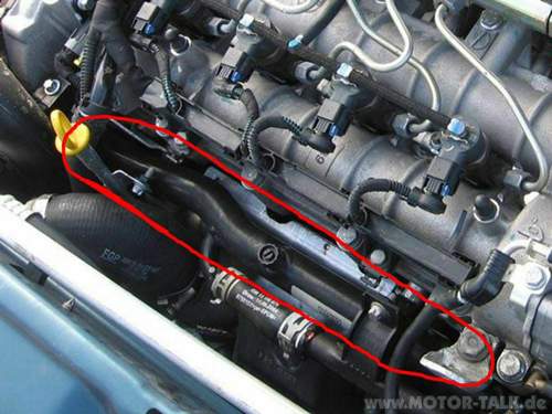

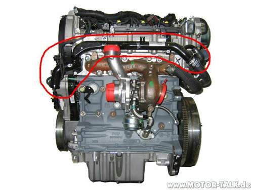

Original geschrieben von reimann1
wo sitzt das rohr denn? hat jemand ein foto von?
Hier....
Praesentation1
Praesentation2

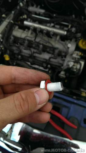

da hatten wir schon ein Thema zu ... ist eine normale M10 die dort rein passt . Am besten mit etwas Teflonband oder Hanf einschrauben, wie es die Heizungsbauer auch machen 🙂
Wirklich M10? scheint mir etwas groß.
Meine sieht auch leicht undicht aus und ich wollte die tauschen...muss aber halt vorher nach ner passenden Schraube schauen und M10 scheint mir iwie etwas zu groß zu sein....
Ja ist M10. Hab zwar noch die originale drin, aber schonmal nachgemessen.
Hab's hiermit verschlossen. M10 mit Teflonband und Papierdichtring. Bisher scheint es dicht zu sein.
