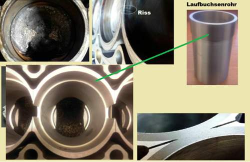

Es sind sogenannte "trockene" Laufbuchsen,
Die in den Motorblock von oben eingesetzt werden,
Dann kommt noch etwas Motorblockwandung dazu,wo das Kühlwasser dann
indirekt Kühlt.
Es gibt auch noch "nasse" Laufbuchsen,
Die direkt vom Kühlwasser umströmt werden,
Zur Kühlung,direkt!
Bei Arten haben oben einen Steg,umlaufend,
Damit die Laufbuchse nicht nach unten wandert.
Durch "Kavitation" ,auch der Wasserpumpe entstehen kleine Luftblasen
die an der Wandung eine Laufbuchse lockern können oder
Löcher bei "nassen" Laufbuchsen In die Laufbuchse schießen!
Wenn der Motorblock aus ALU ist und
Die Laufbuchse aus GUSS ist,
dehnen sich beide Materialien bei Wärme und
Abkühlung unterschiedlich aus und
Dann senkt sich die Laufbuchsenoberkante ab,
Da entsteht dann ein Wasserverlust,den man nicht
Fix mal findet oder
Das Kühlwasser wird aus dem Ausgleichbehälter
gedrückt.
Kavitation und Laufbuchsensetzen kann man etwas Entgegenwirken,
Mit einem 4 bis 6 Jährigen Erneuern des
Kühlerfrostschutz,
da der Kühlerfrostschutz sie Siedetemperatur
heraufsetzt ,auf ca 135 Grad.

bei genauem Hinschauen sieht man es,im Bild oder im Thema !

So, jetzt haben wir es :-( Im Block ist wohl ein Riss. Nichts mehr zu machen! Heul!
Wir sind jetzt auf der Suche nach einem Motor und vielleicht hat jemand hier einen Tipp wo man einen bekommt?
Es ist ein xc90 D5, 185 PS, Bj. 2009, Automatik
Ist es ein großer Unterschied zwischen dem 163 und 185PS oder ist der Block vielleicht identisch?
... Block ist wohl identisch... Motorsteuerung passt nicht...

Normalerweise sind diese D5 Motoren relativ robust, also so ein Riss im Motorblock ist wirklich ein Pech.
Aber es gibt auch einen Spezialisten der solche Sachen schweißen kann, nennt sich „Alu Löffel“, musst mal auf YouTube suchen, der könnte Dir vielleicht helfen.
Ist nur mal so eine Idee.
... kommt drauf an wo der Riss ist... unbelastete Stelle kann man sogar mit Kaltmetal flicken... sogar schon beim Motorrad gemacht... hält... 😉

Das kommt drauf an welcher mit 163 PS. Der D5244T5 ist von Kopf bis Fuß absolut identisch. Der D5244T ist anders. Auch der Block.
Bohrung und Hub:
D5244T : 81mm × 93,2mm
D5244T4: 81mm × 93,15mm
Du kannst auch nicht die Kurbelwelle samt Pleuel und Kolben übernehmen, da diese geändert wurden.
Passen tun die Blöcke:
D5244T4
D5244T5
D5244T7
D5244T8
D5244T13
D5244T18
