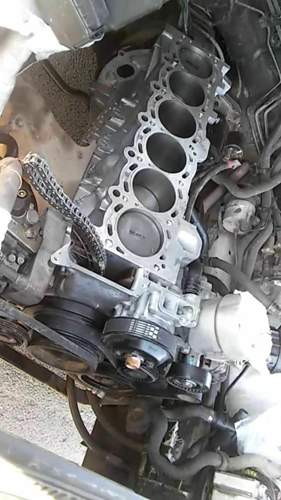

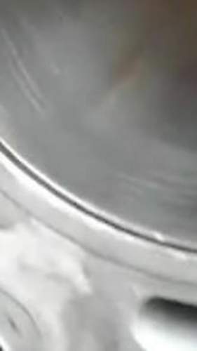

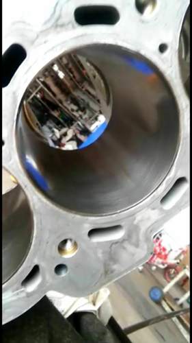

Leider ist bei mir die Suche nach dem Kühlwasserverlust immer noch nicht abgeschlossen. Nachdem jetzt alles durch ist und meine letzte Hoffnung es könnte nur noch der AGR sein sich leider nicht bewahrheitet hat, hat die Werkstatt den Kopf demontiert und lässt ihn beim Motorenbauer durchchecken. Antwort bekomme ich wohl morgen. Kopfdichtung war aber in Ordnung.
Was sich aber jetzt herausgestellt hat, ist dass eine der Laufbuchsen sich nach unten "gesenkt" hat und dadurch wohl oben zum Kopf minimal Spiel ist. Hat jemand das schon einmal gehört?
Starmax,
Laufbuchsenabsenkungen
sind bei ALU Motorblöcken nicht unbekannt!
BMW(Bild) und D-MAX 3,0 Diesel V6 sind da
Ein kleines Beispiel!
Beim Volvo Benziner reißt die Laufbuchse
Bei den hochgezüchteten Benzinern gerne ein,
Wasserverlust ohne Druck auf dem Kühlsystem .
Mfg
