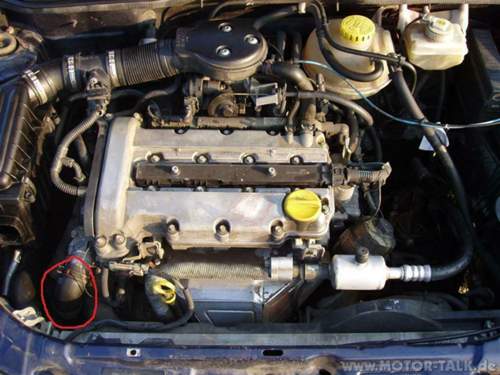

Also jetzt von ganz vorne😁Entweder den hier abmachen
X12xe

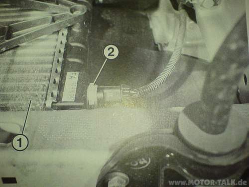

Oder du schraubst unten rechts den KTG (Kühlmitteltemperaturgeber) auch Thermoschalter für den Lüfter genannt raus. Torxbits bekommst du auch im Baumarkt
Kuehler
Genau so hab ich mir das vorgestellt, danke für gute Erklärung.
Gleich morgen mal ausprobieren 😎

Also ich hab mal en Bild gemacht. Ein anderen Sensor gibt es bei mir glaub irgendwie nicht.
Dann nimm den unteren der beiden Fühler. Oder ist auf der gegenüberliegenden Seite nicht noch ein Fühler oder Schlauch der weiter unten sitzt?!
