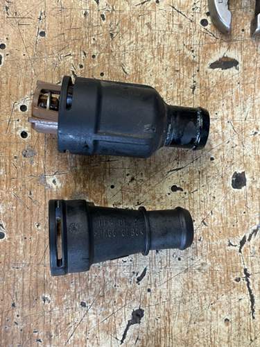

Also habe denke ich deinen fehler gefunden.
Du hast MKB: Casa das ich nicht gleich bemerkt.
das habe ich jetz rausgelesen.
Du hast noch einen 2. Thermostaten. Der für Abgasrückführung
366d69as-960
Thermostasplatz
Thermostat

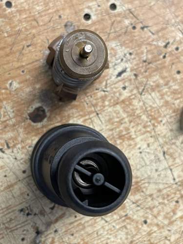

ich kann heute gute Nachrichten verkünden, mein dicker kommt wieder richtig auf Temperaturen und hält die Anzeige auf strich 90°C.
Es war wirklich das Thermostat für die Abgasrückführung.
So wie es aussieht hat es nicht zu früh aufgemacht bzw schon sondern ist dieses mit Schnappverbindungen in die Ausenhülle nicht mehr eingerastet, sodass es dort einfach lose drinnen gelegen ist. Und ständig offen war. Würde es auf eine einfache Materialermüdung schieben. Werde es aber Interesse halber nochmal kochen und sehen ob es viel zu früh aufmacht.

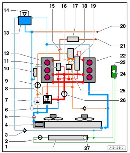

Ich möchte das jetzt nicht anzweifeln, das klingt ja alles sehr plausibel. Aber wenn ich mir den Laufplan des Kühlwassers ansehe, geht doch das Wasser erst durch den AGR Kühler (18) und dann über das Thermostat (25) in den Kreislauf des warmen Wassers. Also selbst bei komplett offenem Thermostat am AGR Kühler sollte doch die Motortemperatur sich nicht verändern.
Oder guck ich da falsch?
Es ist tatsächlich das kleine Scheissding. Das Innenleben löst sich komplett und damit steht das Teil ganz offen. Dämliche Konstruktion.
