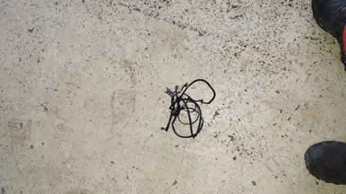

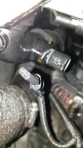

Gude! Gestern Abend in der Tiefgarage ist mir das ganze Kühlmittel ausgelaufen. Audi A6 4G Allroad BJ. 2013, 180 kW.
Dein Keilrippenriemen hat sich aufgelöst (Bild 3) und den Stutzen geschrottet. Ohne neuen Riemen nicht mehr starten sonst zieht der sich den in die Kurbelwellenscheibe rein und blockiert im schlimmsten Fall den Motor
