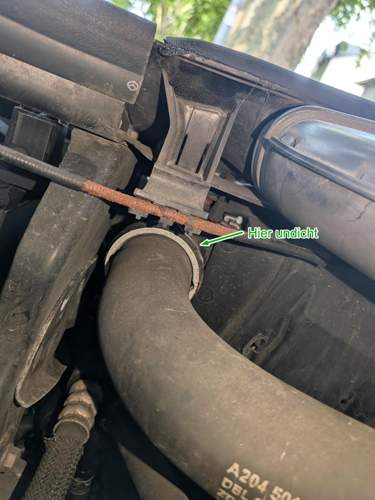

Mein W204 250 CDI verliert Kühlmittel. Nachdem für viel Geld in der Werkstatt die Halterung des Kraftstofffilters getauscht wurde, weil dort ein wenig Kühlmittel zu sehen war, verliert das Auto weiterhin viel Kühlmittel.
Heute bin ich damit eine Kurzstrecke gefahren und als ich in den Motorraum geschaut habe, konnte ich sehen, dass das Kühlmittel an der Stelle, wo der Kühlerschlauch in den Kühler reingeht, ordentlich tropft. Ich habe die Stelle auf Fotos markiert.
Hat einer von euch eine Ahnung was defekt sein könnte? (und wie kriege ich diese Plastikabdeckung abgebaut, sodass ich das besser sehen kann?)

am Schlauch ist vorne ein Gummiring entweder der oder der SCHLAUCH SELBST UNDICHT
Kann ich denn den schlauch abziehen wenn Kühlmittel drin ist, oder läuft es dann raus?
Ist das diese Dichtung?
https://hirschvogel-autoteile.de/original-mercedes-benz-o-ring-am-motorkuehlerschlauch-a0269976845.html?gQT=1
Ob der Ring passt vom Baumuster her nicht zeig mal das Bild da zu.
Das Kühlmittel läuft raus bis zur Schlauch unter kannte.
Ok, das heißt, das Kühlmittel läuft nicht literweise aus und ich kann die Dichtung selbst wechseln?
Wenn ja, dann fahr ich morgens zu Mercedes, frag die welche Dichtung das ist und kaufe sie. Anbei noch zwei Bilder, vom Schlauch und dem Anschluss. Der Schlauch selbst sieht nicht beschädigt aus und ist noch ziemlich weich und biegsam. Übrigens tropft es nur wenn der Motor warm ist.

Du wirst die Dichtung wahrscheinlich nur zusammen mit dem Schlauch bekommen. Schau dir den Kühler genau an, ob das Plastik nicht einen Riss an.
Wenn der Motor warm wird, steigt der Druck im Kühlsystem. Etwas Druck ist normal, viel Druck ist nicht gut. Der Schlauch muss sich bei 90 Grad und laufendem Motor noch zusammendrücken lassen. Wenn er steinhart ist, ist das schlecht.

2 max 2,5 Ltr könnten auslaufen daher soviel auf die Seite legen um wieder nachzufüllen, am besten bei kaltem Motor nicht bei warmen Motor..versteht sich von selbst.

Sicher kann man den O-Ring A0269976745 / A 026 997 67 45 auch einzeln kaufen. Der O-Ring wird wahrscheinlich durch die letzte Reparatur nicht mehr so wie vorher vollständig anliegen.
Das Problem hatte ich bei einem M271.8 (zu dem OM651 besteht da bei dem O-Ring kein Unterschied) nach der Erneuerung des Steuertriebes und dem Thermostaten usw. auch schon.
Klick mich Das Teil 70 ist der O-Ring.

So, ich war heute beim Freundlichen die Dichtung A 026 997 6745 für 7,85 Euro kaufen. Ich habe den Schlauch abgezogen und es lief ca. ein halber Liter aus, den ich mittels Gummitrichter aufgefangen habe. Der Schlauch selbst sieht nicht so gut aus. Dennoch habe ich die neue Dichtung montiert und den Motor ordentlich warmgefahren. Da war ein sehr großer Luftdruck im System, der entwichen ist, nachdem ich den Deckel des Ausgleichbehälters öffnete, daraufhin ist das Kühlmittel im Ausgleichbehälter auch nach oben gegangen.
Aufgrund des hohen Drucks im Kühlmittelsystem gehe ich davon aus, dass es dicht ist, sonst würde ja der Druck an der undichten Stelle entweichen!? Auch tropft nichts mehr. Der Schlauch wird wohl demnächst auch den Geist aufgeben, werde ihn auch wechseln müssen, aber für's erste fahre und beobachte ich das Ganze.
