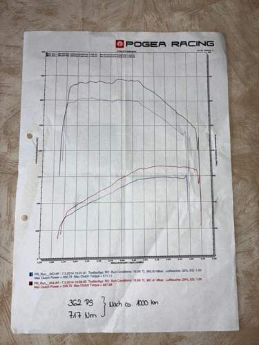

Das erhielt ich zur Leistungssteigerung. Ich wollte ihn nach abgeschlossenen Wartungsarbeiten mal zum Prüfstand schicken und schauen, wie die Lage ist. Die Leistungssteigerung wurde ja vor über zehn Jahren gemacht.
Stage 2+ steht drauf, sieht mir aber eher nach Stage 1 aus.
