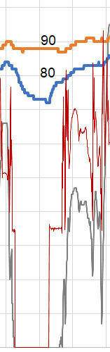

Mir ist aufgefallen, dass die Kühlmitteltemperatur wesentlich dynamischer reagiert, als die Öltemperatur:
Bild 1: Während der Motor für ca. 150s gestoppt ist, fällt die Kühlmitteltemperatur um ca. 10°C. Die Öltemperatur bleibt in dieser Zeit nahezu konstant.

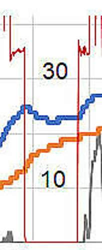

Bild 2: In der Aufwärmphase passiert für ,ich etwas ganz seltsames. Die währende der Motor für ca. 120s nicht läuft fällt die Kühlmitteltemperatur (OK) und die Öltemperatur steigt (wie kann das sein?).
Blau KM, orange Öl, rot DRZ, grau Geschw
Zu Bild 1 da wäre es ja normal wenn die Heizung weiter läuft. Bei Start Stop müsste die Kühlmittelpumpe ja weiter laufen.
@Sebastian2811 schrieb am 10. Februar 2021 um 13:49:22 Uhr:
Wenn eine elektrische Kühlmittelpumpe verbaut ist, bzw. die Pumpe der Standheizung in dem Fall angesteuert wird. Das würde auch erklären, dass der Motor wieder gestartet wurde, ohne dass das Auto sich bewegt. Leider habe ich dazu keine Aufzeichnungen mehr.
Was die während der Aufwärmphase steigende Öltemperatur betrifft: der Temperatursensor wird sich inkl. seiner Umgebung (Ölwanne) erst erwärmen müssen. Er ist zu träge, um die aktuelle Öltemperatur umgehend anzeigen zu können.

Sehr unwahrscheinliche Erklärung, da die Ölwanne wesentlich weniger Masse hat, als der Motorblock, in den der Kühlmittelsensor eingeschraubt ist.
