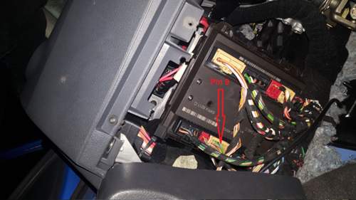

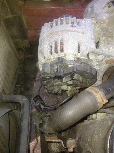

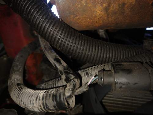

Also bei Zündung ein ist am blauen Kabel L ca. 11,8V und die kommen auch an der Lichtmaschine an.
Was müsste ich anstellen, damit das Bordnetzsteuergerät ein Fehler erkennt und die Batterieleuchte im KI angeht.
2 Pin Stecker an der Lichtmaschine abmachen, hat keinen Effekt, blaues Kabel an Masse auch nicht...
Weiß jemand, welches Kabel vom Bordnetzsteuergerät das Signal weiter an da KI gibt, dass die Batterieleuchte angeht?

Stecker von der Lichtmaschine abziehen
@polobuddy schrieb am 28. August 2022 um 18:44:48 Uhr:
Hat der TE doch geschrieben.
@Seigegruesst schrieb am 28. August 2022 um 18:05:16 Uhr:
Ich würde sagen, der Regler ist hinüber.

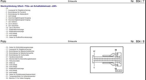

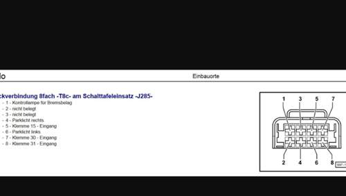

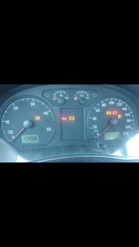

Moin,

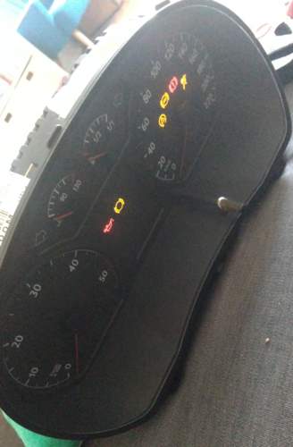

ich habe jetzt das KI einmal ausgebaut und dann an 12v angeschlossen angeschlossen, am kleinen Stecker pin 5 und 7 an Plus, 8 an Masse und am großen Stecker Pin 32 an Masse.
Es gingen dann folgende Leuchten an. Könnt ihr erkennen, ob das KI defekt ist, ob mehr Leuchten hätten angehen müssen? Danke euch!
@Seigegruesst da fehlen Leuchten wie MKL, Batterie , Überhitzung usw .
Verstehe nicht wieso du ausgebaut hast, man kann auch mit VCDS alles testen !

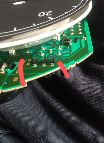

Danke Polobuddy! Da hast du recht! Aber ich habe leider noch kein VCDS und wollte auch mal nachschauen, ob ich eine Beschädigung im KI sehe. Tatsächlich sind mir kleine Beschädigungen aufgefallen. Könnte die die Ursache sein, da wo die roten Striche hin zeigen. Falls ja, kann man das irgendwie reparieren? Ohne Lötkolben?
@Seigegruesst schrieb am 5. September 2022 um 17:00:36 Uhr:
Danke Polobody! Da hast du recht! Aber ich habe leider noch kein VCDS und wollte auch mal nachschauen, ob ich eine Beschädigung im KI sehe. Tatsächlich sind mir kleine Beschädigungen aufgefallen. Könnte die die Ursache sein, da wo die roten Striche hin zeigen. Falls ja, kann man das irgendwie reparieren? Ohne Lötkolben?
Wie gesagt mit VCDS bzw Obdeleven kannst du am Besten alles Testen. Da kann man alle Leuchten im Tacho leuchten lassen, Zeiger Testen und einiges mehr.
Moin,
also mein Kombiinstrument ist defekt, ich mir ein anderes geholt, da gehen alle Leuchten.
Leider muss für das neue KI die Wegfahrsperre deaktiviert werden, hat jemand einen Tipp, wie die günstig deaktiviert werden kann, das KI angelernt werden kann? Danke euch!
