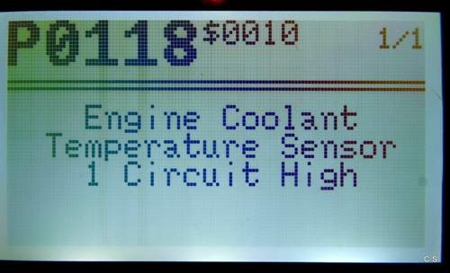

Ich habe vor einem halben Jahr noch etwas Kühlmittel aufgegossen, dass ich übrig hatte.
Alsbaldig leuchtete die MKL und mein Diagnosegerät zeigte mir in englisch an, dass in einem Kreislauf der Stand zu hoch sei.
Daraufhin habe ich mehrmals wieder geringfügig abgesaugt, aber nach 2 bis 3 Tagen brannte die MKL erneut.
Nach dem letzten Absaugen (wieder ganz wenig) kam auf dem Display : STOP , Kühlmittel überprüfen !
Also habe ich ein Wenig aufgefüllt und die MKL leuchtete erneut, obwohl ich jedes mal den Fehler gelöscht habe.
Gibt es einen Sensor, der evtl. defekt ist ?

Ja stimmt da ist der Doppeltemperatursensor defekt bzw die Verkabelung.
Oh Mann.. und es steht auch noch dort das es der Kühlmittel Temperatur Sensor ist und nichts mit Kühlmittelstand...

Wie geschrieben es ist ein Doppeltemperatursensor, der hat Kreis 1 und 2, der eine kreis ist für die Temperaturanzeige im KI und der Zweite Kreis ist für die Motortemperatur welche das MStG erhält zuständig.

Engine Coolant Temp. Sensor = (Motor) Kühlflüssigkeit Temp. Sensor
1 Circuit High = (1) Kreislauf Hoch <--- sollte eher bedeuten das der Stromkreis 1 dessen Widerstand zu hoch / unterbrochen ist
Summa summarum ist die "Übersetzung" von deinem Auslesegerät ganz miserabel.
Ich würde einfach mal den Doppeltemperatursensor austauschen. Das geht schnell und der Sensor kostet nur so um die gut 40 Euro. Man sollte ausdrücklich ein Originalteil nehmen! So viel ich mich erinnere, ist bei dem Originalteil kein O-Ring dabei (ist wirklich kein Scherz) also auf jeden Fall einen neuen O-Ring besorgen.
Den Sensor kann man (im Golf 4) definitiv als Verschleißteil ansehen

Ja, danke, werde wohl nicht darum kommen, zu mal die MKL (es ist wirklich die MKL ) erneut leuchtet, aber auf das Fahrverhalten spürbar keinen Einfluß hat.

Ich habe die Anzeige auf den Stand der Kühlflüssigkeit bezogen und nicht auf den Stromkreis !
