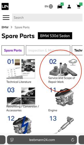

@servussilv schrieb am 2. Juli 2025 um 09:36:47 Uhr:
Guten Tag.
So richtig bin ich leider nicht fündig geworden.
Welches Kühlmittel (Konzentrat) benötige ich?!
BJ2019 G31 530dx, es sieht blau aus.
Gerne auch mit Link
Danke und VG
Radiator antifreeze Lifetime Coolant LC-87
83515A6CDD7
https://www.baum-bmwshop24.de/bmw-kuhlerfrostschutz-frostox-ht-12-83195a42df3/
Oder geben Sie Ihre Fin-Nummer ein und Sie sehen, welches Kühlmittel Sie benötigen.
https://www.leebmann24.com/de/en/collection/bmw-spare-parts-10004

@Gewe66 schrieb am 2. Juli 2025 um 13:01:07 Uhr:
Das LC 87 hab ich ganz normal bei Leebmann bestellt. Vor Ort bei BMW bekommst das nicht mehr, das ist richtig.
Also wenn ich da nach Kühlmittel suche bekomme ich nur das HT-12 (LC-18) angezeigt.
https://www.leebmann24.com/de/de/product/bmw-kuehlerfrostschutz-lifetime-coolant-lc-87-15-l-10718611 , ist halt momentan nicht verfügbar , aber es gibt ja noch etliche andere BMW Shops bzw echt mal bei Ebay.
Grad bei Ebay geschaut , da gibt es einige Angebote
