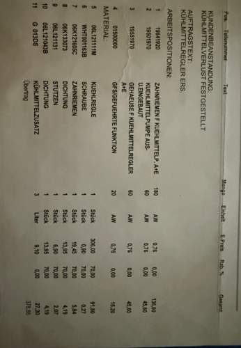

Wie schon oben mal geschrieben, der Kühlmittelregler wird wohl defekt sein, dies zeigt sich schleichend. Problem, kann nicht einfach getauscht werden. Ganze Pumpe und Gehäuse muss ausgebaut/getauscht werden.
Bekanntes Problem.
.jpg
Die Wasserpumpe hat beim TE nichts mit dem Thermostat zu tun.
Ein defektes Thermostat führt nach dem Kaltstart auch nicht innerhalb von Sekunden zu einer Überhitzung, was ja beim TE auch überhaupt nicht der Fall ist.
Du solltest dich vielleicht besser zurück halten wenn du keine Ahnung von der Materie hast.
Vielleicht hältst Du Dich mal zurück!! Die selben Symptome,die Rote Leuchte ebenfalls! Am Ende war’s der Kühlmittel Regler! Nicht das Thermostat . Komisch oder?
Unfreundlicher Fatzke!
