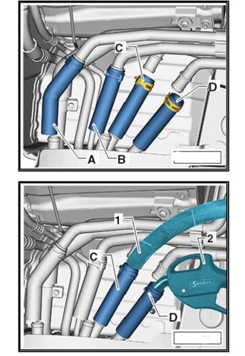

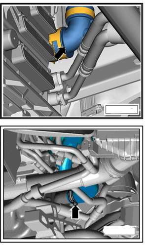

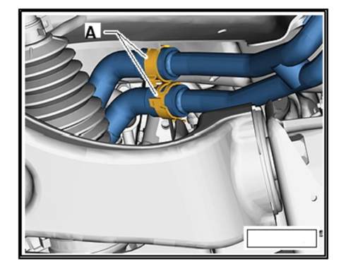

Möchte an meinem Touareg Cvva das Kühlmittel wechseln,Vakuumbefüllgerät und Kühlmittel sind vorhanden.
Allerdings stellen sich mir noch ein paar Fragen:
1. Gibt es außerdem beiden Hauptkühlerschläuchen noch weitere ablassmöglichkeiten am Kühler oder Motor, um das Kühlsystem vollständig zu entleeren?
2. Muss nach dem Befüllen noch irgendwas entlüftet/ angesteuert werden z.B ein Ventil mittels VCDS etc. oder gibt es irgendwelche wichtigen Schritte beim Entlüften /Warmlauf die man beachten sollte?

Blöd halt es gibt keine Ablassschraube. Nur durch die Schläuche kann man komplett entleeren. Und da hast du was zu tun
Bild 1
Am Kühler unten, die Pfeile zeigen die Lösestellen
Kühlmittel ablaufen lassen
Bild 2
Schellen -A- öffnen und Kühlmittelschläuche zur Zusatzhei‐ zung abziehen. – Kühlmittel ablaufen lassen.
Nein es ist noch nicht alles, wir machen weiter!
-- Vorderrad links abbauen. – Radhausschale vorn links ausbauen.
Bild 3
Schellen öffnen und Kühlmittelschläuche -A … D- abziehen. – Leitung -C- mit passendem Schlauch -1- verlängern und in Auffangwanne enden lassen. – Leitung -D- mit max. 1 bar Luftdruck aus der Druckluftpistole-2- beaufschlagen, bis Kreislauf vollständig entleert ist.
Bild 4
20mm Blindstopfen -3- wie gezeigt setzen, Leitung -B- mit passendem Schlauch -1- verlängern und in Auffangwanne enden lassen. – Leitung -A- mit max. 1 bar Luftdruck aus der Druckluftpistole-2- beaufschlagen, bis Kreislauf vollständig entleert ist. – Kühlmittelschläuche wieder aufstecken und mit Schellen sichern. .
