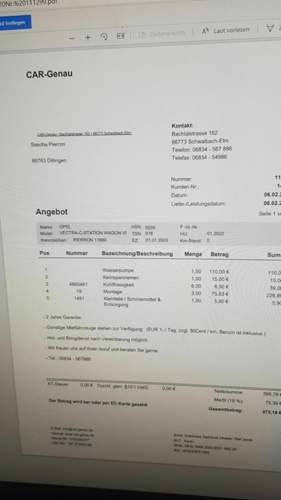

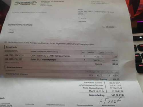

Hallo ich habe extremen Kühlmittel verlust und nach abstellen des Autos auch eine Pfütze unterm Auto und ich seh auch schön tropfen. Mein verdacht fällt auf die Wasserpumpe genau weiß ich es aber nicht.Nun meine Frage einfach so in Werkstatt fahren und schon sagen das ich Wasserpumpe im Verdacht habe oder einfach nur ei ich verliere Kühlmittel? Ich war hier schon bei einer Werkstatt und habe mir einen Kostenvoranschlag machen gelassen dieser möchte für alles 420 Euro und ich bin mir nicht sicher ob das nun en guter oder schlechter Preis ist.Habe zb die beiden ersatzteile die er aufgelistet hat im internet für die hälfte vom preis gefunden was er berechnet.Nun miene Frage ersatzteile selber besorgen und in eine Werkstatt fahren und es dann dort einbauen lassen ist möglich? Sry das ich lauter solche fragen stellen ist des 1 mal für mich das ich es Auto in Werkstatt bringen müsste da ich nicht selber wechseln kann.

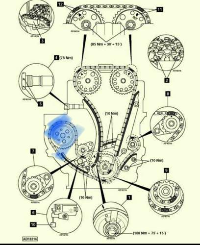

Also der Riemen ist mal fragwürdig, da die Wasserpumpe über die skundärkette angetrieben wird, sofern ich mich erinnere (z22yh). Wenn du noch die erste Steuerkette hast macht es Sinn primär sekundär Kette inkl Wasserpumpe zu wechseln. Da werden aber 420 Euro nicht reichen. Daher ist das Angebot recht fragwürdig oder er hat nen anderen Motor im Kopf....! Bei Fragen kannst du mir auch ne PN schicken...ne Anleitung zum wechsel der Pumpe hab ich zur Not verfügbar.
Hab dir noch ein Bild angehängt, Wasserpumpe is blau markiert. Welche Kette du hast erkennst du am einfachsten am Kettenspanner ( der Kopf der aus den Motor steht ist mit Markierungen versehen).
Alternativ kann man auch das Kühlsystem mal abdrücken oder die Zylinderkopfdichtung prüfen (Abgastest über Ausgleichsbehälter).

So wie das da steht wechseln die nur den Keilriemen und Wasserpumpe..
Steht nix von Steuerkette ..
Dann wärst du einiges mehr los

420€ für den Wechel wären ein bomben Preis :-)! Funktioniert nur Ni, schaue vorher mal lieber ob du schon eine neue Kette drin hast...! Dann kann man theoretisch zumindest alles wieder so zusammenstecken! Wie ist denn dein Km-Stand?

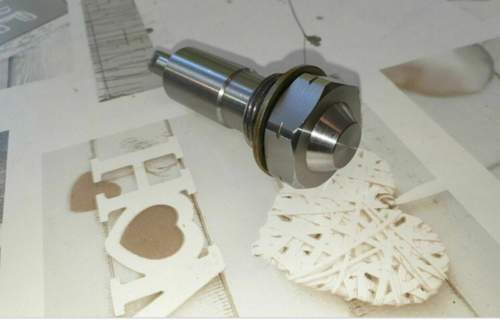

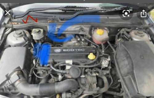

So muss der spanner aussehen, du findest ihn zwischen Spritzern und Motor oben im markierten Bereich. Ist ins Gehäuse eingeschraubt und vermutlich angegammelt aber findet man schon....wenn er flach ohne Kerben ist, hast du noch die erste Kette ...! Wichtig der spanner is nur für die primärkette und nicht für die Sekundärkette die Ausgleichskette und wapu antreibt...!
LIQUI MOLY 3339 Fluoreszierender Lecksucher K 50 ml https://www.amazon.de/.../...cm_sw_r_cp_api_i_VTM9CBWMQ15XTDSWWDPP?...
Kippst das mal (nicht gleich alles) in den Kühlmittelausgleichsbehälter… dann siehst du wo es raus kommt.
Das ist unnötig. Einfach mal von unten gucken dann sieht mans sofort.
Wasserpumpe kann man auch ohne an die Ketten zu müssen tauschen. Dazu braucht es aber ein Spezialwerkzeug. Aber auch mehr Dichtungen. Ganz wichtig: Thermostatgehäusedichtung. Wenn ich den Kostenvoranschlag sehe, merkt man sofort, dass derjenige keinen Plan von dem Motor und dem Tausch der Wapu hat.
Sollten die Ketten nicht auf dem neuesten Stand sein, sollte man über einen Tausch von Ketten und Wapu gemeinsam überlegen.

Also ich bin immer mehr durch wind habe nun bei der nächsten Werkstatt angefragt und ein angebot bekommen und jo der mag das selbe machen wie der andere oben ;-) nur das es bei ihm 470 kostetn soll
