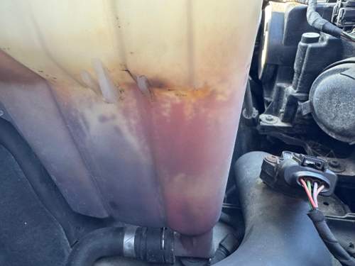

Hallo heute ist mir aufgefallen dass bei meinem Audi das Kühlmittel im Behälter unter MIN ist und etwas verfärbt/verschmutzt wirkt. Anbei sende ich 2 Bilder. Was kann ich in dem Fall tun?
Danke für eure Hilfe

Hmm, sieht aus, als ob jemand hin und wieder mal Wasser statt Kühlerfrostschutz verwendet hatte, sieht m. E. nach Rost aus. Ich würde empfehlen, das Kühlmittel einmal komplett austauschen zu lassen.
Bin jetzt kein Profi, aber könnte auch eine Undichte Zylinderkopfdichtung sein. Schaut so aus wie hätte man Öl mit Wasser vermischt.
So sah der Anfang des Todes meines Typ 89 aus. Unbedingt wechseln und wenn es wieder so aussieht unbedingt handeln.
Es könnte Rost sein. Defekte ZKD würde ich mal ausschließen, wenn er keinen Kühlwasserverbrauch bis jetzt hat. Ein einfacher CO2 Test würde hier helfen.
Es kann sein, dass manchmal Leitungswasser verwendet wurde und daher der Kühler innen etwas Rost bekommen hat. Dann wäre es logisch, wenn sich das Kühlmittel verfärbt.
