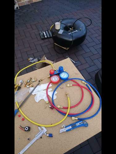

Oder Duracool oder LPG ?
Zum Duracool,
das besteht ja aus Isobutan (R600a) und Propan (R290)
Das Zeug kann man offiziel kaufen und in sein Auto "kippen"
LPG ist Propan und Butan
Mit LPG soll es auch funktionieren, laut Internet.
Irgendein Typ hat es auch tatsächlich in sein privat W124 "gekippt"
Anleitungen ohne Gewähr und auf Eigene Gefahr, mit LPG sollte man nicht spielen !
In Youtube hat der Umrüster auch nicht gezeigt wie er den LPG Tank mit der Klima verbunden hat.
https://www.youtube.com/watch?v=RIg_BHRvnIU

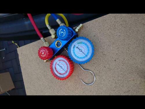

Tag 2, die Klima kühlt noch immer wie Frau Holle es im Winter kräftig schneien und die Temperaturen gefrieren lässt.
Dsc-0677-copy
Dsc-0678-copy
Also wie gesagt, ich habs mit R600 ausprobiert, dass alleine geht nicht. LPG aus der Flasche sollte man nicht nehmen, da ist ggfls. sehr viel Dreck drinnen...
