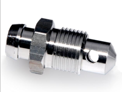

Brauchst du nicht. Habe ich auch noch nicht gemacht.
Falls du es doch machen möchtest, an der Seite vom Kurbelgehäuse ist ein Schlauchstutzen. Dort einen Schlauch aufstecken und den Stutzen lösen. Dann läuft das Wasser ab.
So wie die Nippel zum Entlüften der Bremse, nur größer.
Genau.
Beim OM602 sieht sie so aus. Alu, konisches (selbstdichtendes) Gewinde, Motorblock rechts.
Ciao
Ratoncita
Ablassschraube-kuehlmittel-motorblock
Das Gewinde is nicht konisch 😉
Dichtet mit dem Dichtkegel unten ab. Beim Öffnen strömt von dort das Wasser durch die Bohrungen.
(Zumindest bei dem Stopfen den du da gerade abgebildet hast) 🙂
Stimmt, hast recht. Jetzt, wo Du es sagst... 🙄
