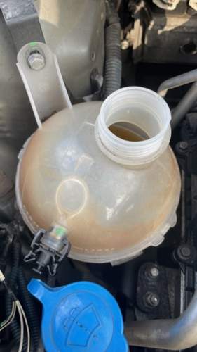

Also ich habe Kontakt mit meiner Werkstatt aufgenommen, weil das Wasser des Ausgleichsbehälter doch sehr braun aussieht. Laut Info kann es sich hierbei um Schlamm handeln. Dementsprechend sollte man das System mit kühlreiniger vorbehandeln und anschließend spülen und wieder auffüllen. Dafür fallen Kosten in Höhe von 333 Euro an inklusive ausgleichsbehälter und co.
Daher dachte ich daran, es selbst zu machen. Ein neuer ausgleichsbehälter kostet 30 Euro, 30 Euro für Kühlmittel (g30) und 1 Euro für destilliertes Wasser. Allerdings finde ich die entlüftungsschraube nicht. Ich habe gelesen, dass diese hinter dem Luftfiltergehäuse sein soll?!
Hier ein Foto. Eigentlich soll die Kühlflüssigkeit pink sein. Ich muss dazu sagen, dass ich eine gelbe Flüssigkeit von Prestone eingefüllt habe, welche mischbar mit allen Flüssigkeiten ist.

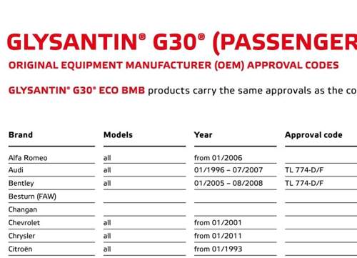

Glysantin G30 muß für europäischen Frost in unseren Breiten 1:1 mit destilliertem Wasser angemischt werden.Ergibt Frostsicherheit bis -35 Grad, pur überhitzt dein Motor.
Naja mittlerweile haben sich die beiden Kühlflüssigkeiten miteinander gemischt und haben eventuell keine gute Kühlung mehr. Die Farbe des vorhanden Kühlwassers (s.Foto) spricht nicht für sich und dementsprechend möchte ich gerne das Kühlmittel Wechseln.

Der Motor mit 1.2 Hubraum bekommt den Kühlerfrostschutz nach PSA B71 5110, Farbe: dunkles Blaugrün. G30 hat keine Freigabe für diesen Motor. G33 hätte eine Freigabe, ist aber vor Jahren eingestellt worden.
Angeblich ist G30 okay für den 1.0 von Toyota.
Glysantin Freigabeliste.
