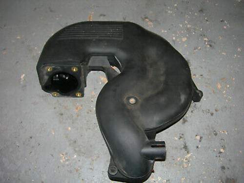

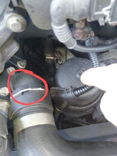

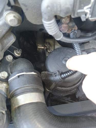

Servus ich muss den Kühlmittel flansch der direkt unter der ansaugbrücke liegt wechseln dort hat sich ein Riss gebildet wo Kühlmittel ausläuft
Ich muss dazu die Ansaugbrücke entfernen und ich hoffe das geht einfach paar Schrauben lösen auf Seite legen (oder jemand hält) damit ich drunter komme um folgendes Teil zu tauschen
Dank im vorraus
BMW E46 318Ci bj 01/2000 vorfacelifft
M43 motor
Nummer 10 muss getauscht werden
Darunter muss ich

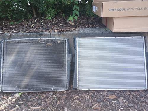

Also der kühler hat nachgegeben nach dem ich beide gewechselt habe, Schläuche habe ich auch neu gemacht
Gibt's irgendeine Empfehlung für nen kühler?
Nissens, die sind sehr passgenau.
Auch preislich sind die Teile von nissens sehe gut, verbauen ich als jahrelanger KFZTI auch in meinem Fuhrpark ein.

Ja denn hatte ich auch im Auge dazu noch ein neuer Kühlmittelbehälter aber original Schläuche habe ich auch mal zur Sicherheit gleich mitbestellt

Danke für die Hilfe mein System ist wieder dicht wäre wohl ein blähkühler
Der von Nissen hat super gepasst morgen nur den Flansch vorne abholen dann ist mein System komplett neu
