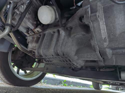

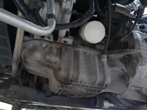

Ich fahre einen Ford Fiesta Mk6 vfl 1.4 16v 80ps.
Ich habe eben festgestellt, dass anscheinend mein Kühlwasser irgendwo ausläuft, ich habe ein Foto von der Stelle gemacht, wo ich es bemerkt habe.
Weiß vielleicht einer von euch wo das herkommen könnte?
Mehr weiß ich leider nicht, außer dass es wahrscheinlich die Kühlflüssigkeit ist. In der Hand war die Flüssigkeit schon etwas fester und die Farbe der Flüssigkeit, ist ähnlich der im Kühlwasserbehälter, daher auch meine Annahme.
Vielen Dank schonmal

Das kommt häufiger vor, da ist das Thermotatgehäuse undicht.
Kann man das leicht reparieren?
Oder kann man das so lassen und alles halbe Jahr Jahr nachfüllen.
Zumindest habe ich das nachfüllen bis jetzt so gemacht muss das jedes halbe Jahr Mal machen. Da von Min auf max in 6 Monaten ca 80% Raus gehen wenn ihr versteht.
Ist etwas verbaut, einfach ist es nicht. Du kannst mal selber nachsehen, es geht um das Bauteil unterhalb der Lichtmaschine, dort wo die 2 Schläuche hingehen.

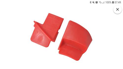

Soooo fummelig ist das Ab- und Auflegen des Rippenriemens nun auch wieder nicht. Da gibt es im Netz Montierhilfen, die wie ein Führungskeil funktionieren. Kosten um die 10-15€ und schonen den Riemen!
