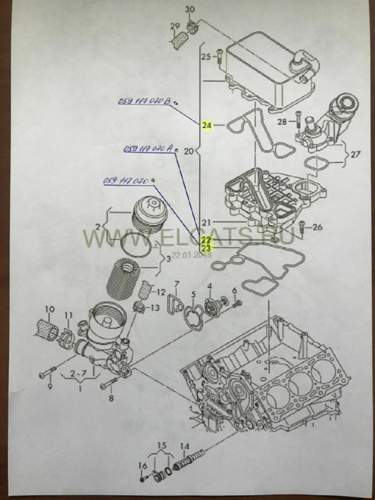

Der Stand gerade, habe thermostat ausgebaut und ein neues bestellt, werde auch den kleinen thermostat (position 14) mit wechseln.

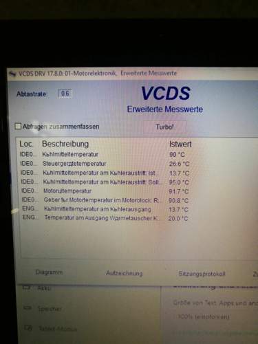

So habe den Thermostat ausgetauscht. Hat nichts gebracht, der Große Kreislauf geht nicht auf. Wie könnte ich den ansteuern?

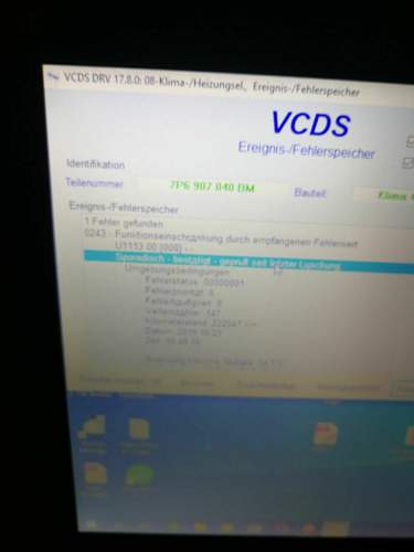

Paar Fehler

Dann gibt es eigentlich nur 2 Ansätze - Kühler dicht {oder ein Ventil/Thermostat öffnet nicht) oder die Wasserpumpe (wieder) defekt - woher war die?
Es gab/gibt das Problem bei einigen Wasserpumpen, dass sich das Förderrad von der Welle löst.... Im Stand ist alles OK und sie fördert ausreichend - unter Last rutscht das Rad auf der Welle durch....
