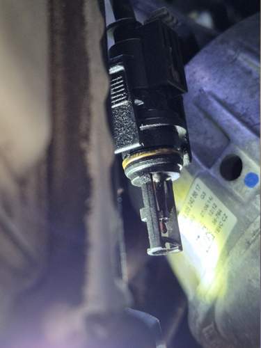

Hallo zusammen, ich bin nicht neu in der Gruppe, mein alter Name Forever_MB ist weg :-). Bei meinem C220d BlueEFFICIENCY, ist der Temperatursensor(B17/8) nach dem Wärmetauscher in dem Ladelufttrakt aus irgendeinem Grund rausgefallen und hängt jetzt an dem Kabel samt Stecker im Motorraum unter dem Klimakompressor. Das hat sich bemerkbar gemacht mit Schluckauf-Betrieb, Leistungsverlust und mit der Abgasreinigung. Diagnose hat gezeigt, P0101 und P2281. LMM gecheckt, war alles ok. Danach die Luftstrecke nach dem Motorfilter benebelt und festgestellt dass der Sensor raus ist. Ein Foto davon findet ihr im Anhang.
Jetzt habe ich zwei Probleme:
1.Laut Anleitung geht das Anstecken ganz einfach, mittlere Abdeckung unten raus, von unten zwischen Lenkkupplung und Motorlager den Rastbügel zusammendrücken, Sensor rein und fertig. Mit einer XL- Hand funktioniert das niemals. Andere Ideen?
2.Beim Versuch den Sensor einzustecken, ist ein 10mm langes und 1mm breites Plastikstück(Sensorkäfig) von Sensor abgebrochen un in dem Luftansauftrakt stecken geblieben. Echt blöd. Ich habe es probiert mit einer Greifpinzette und Endoskop herauszunehmen, leider ohne Erfolg. Die Frage hier ist, verkraftet es der Turbolader und weitere Komponenten falls er tatsächlich angesaugt wird oder muss ich den halben Motor auseinander nehmen um das Teil rauszufischen?
Das Auto steht bereits seit ein paar Wochen in der Garage und ich traue mich nicht den Motor zu starten.
Bin für jeden Tipp, danke und VG.

Verstehe das Problem nicht. Der Sensor Steckt im Ladeluftkühler nach dem Turbolader, quasi am Kühlerausgang. Von oben einfach freilegen - ist eine Sache von 20 - 30 Minuten und über den "Ladeluftausgang" das Teil rausfischen.
Ich hoffe, wir meinen das Gleiche...Der Sensor und das abgebrochene Plastikteil stecken am Ausgang vom Ladeluftkühler, also nicht zum Turbolader. Wenn ich es schaffen würde, den Ladeluftkühler abzubauen, würde ich beide Probleme lösen. Dann wäre das Plastikteil gleich am Ausgang vom Ladeluftkühler (Schlauch zum Motor)zu finden und den Sensor könnte ich locker reinstecken weil der Ladeluftkühler nicht mehr im Weg steht.
