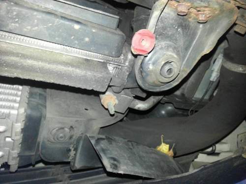

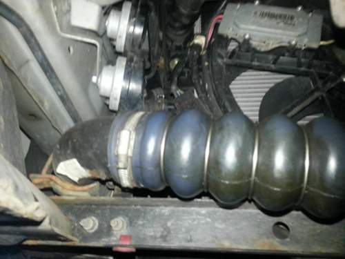

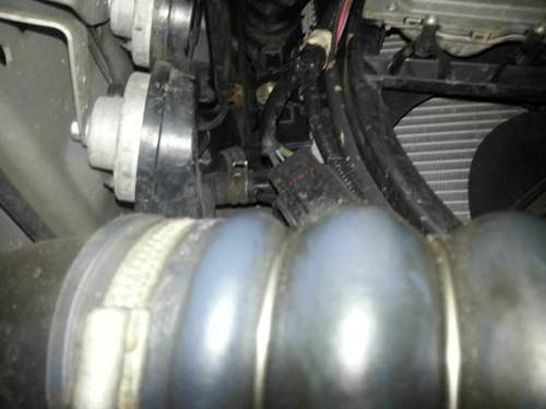

Meiner hat keine Ablassschraube:
BJ 2001, 2.0 TDCI
Noch mehr kann man ein auto echt nicht verbauen.
Wo soll man da bitte einen schlauch abbekommen? Bzw. Wo die Kühlflüssigkeit ablassen?

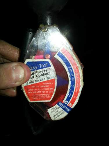

Da nun bis zu -13 °C Aussentemperatur erwartet werden und ich bis dato den Gefrierpunkt der jetzigen Kühlflüssigkeit noch nicht überprüft hatte, habe ich dies gestern getan, siehe da der Gefrierpunkt liegt bei ca. -18 °C.
Das ist mir definitiv zu wenig!
Nun habe ich mir eine Spritze mit Schlauch bestellt, werde 1 oder 1.5 L Kühlflüssigkeit herausziehen und dann dien entnommene Menge mit Kühlerkonzentrat unverdünnt aufüllen.
Ich hoffe das macht dann einen Unterschied in Sachen Gefrierpunkt sodass ich eventuell wenigstens auf einen Gefrierpunkt von -25 ° C habe.
