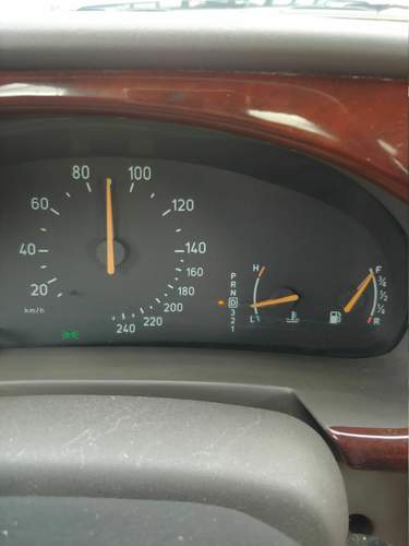

neuerdings liegt die Nadel der Temp.anzeige auch nach Stunden mehr od. weniger schneller Landstrasse und BAB-Fahrt nicht mehr direkt überm "D" wie sonst die letzten 20 Jahre sondern deutlich darunter. Aussentemperatur ist um 20-21°C.
Muss ich mir Sorgen um den Motor od. sonstwas machen?

Hatte es beim Auto meines Vaters mal, dass sich das Thermostat vom Kühlmittel verklemmt hat und so ein Dauerdurchfluss vorhanden war. Sollte ja egtl erst bei 89'C öffnen. Nach Austausch war das Problem behoben.
Kostet glaub auch nur um die 20 Euro.
Wenn ich dann kurz eine Bergstrecke im 3. Gang gefahren bin, da war die Nadel wieder beim "D", wie immer.
Das würde meine Vermutung untermauern. Es kann natürlich auch der Temperaturfühler nen Schuss haben, aber das glaub ich eher weniger, da er ja bei in dem Fall reagiert.
Typischer Fall von einem offen stehendem Thermostat.
Sollte man jetzt im Herbst auf jedenfall abstellen, denn dadurch wird die Kaltlaufphase unnötig verlängert.
Die Zeit, bis die Kraftstoffanreicherung beim Kaltstart wieder abgestellt wird, verdoppelt sich. Die Folge ist ein erhöhter Benzinverbrauch und eine verschlechterte Ölschmierung durch Kondensat im Motoröl. Erhöhter Kraftstoffeintrag im Öl.
Und wenn die Aussentemperaturen unter 10°C fallen, funktioniert auch die Heizung nicht mehr vernünftig.
Der Aufwand, finanziell und auch zeitlich, ist sehr überschaubar. Daher kein Grund, das Thermostat nicht zu erneuern. 🙂

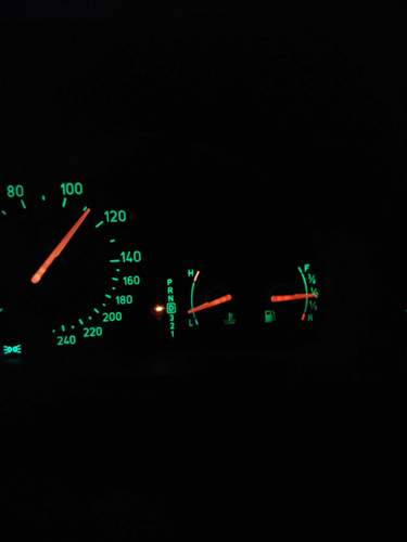

Wollte noch einpflechten, dass ich wie folgt das Fehlverhalten eingrenzen kann:
Beim Fahren um 3000/U. egal wie schnell, ob 80 km/h im 3. Gang bergauf oder 120 km/h auf der BAB im D-Gang ist der Zeiger stramm (wie immer) auf dem "D". Sobald ich aber drunter sprich 2500/U. fahre geht der Zeiger ins Kühle, je niedrigtouriger umso kühler.

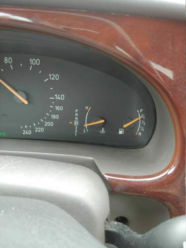

Nochmal zurück zum Thema Temperaturanzeige. Nach einigen Wochen zeigt nämlich die Nadel immer noch nur manchmal, zufällig und kurzzeitig an die Oberkante des D-Vierecks, so wie es sein soll und ansonsten eben leicht südwärts in Richtung Unterkante des D-Vierecks oder gar direkt auf die "3", auch nach längerer Fahrt, wo der Motor längst auf Betriebstemperatur gekommen sein muss. Die Heizung funktioniert relativ schnell wie eh und je und ansonsten habe ich auch keinen erhöhten Benzinverbrauch festgestellt. Vorsichtshalber habe ich ein Thermostat besorgt und werde ihn demnächst austauschen lassen.
Nur kurz eine Verständnisfrage. Der Thermostat scheint ja zu funktionieren, wenn er doch scheinbar regeln tut. Würde er "schließen" oder nicht gar nicht erst "öffnen", dann würde die Temperaturanzeige sich gar nicht bewegen oder auf Anschlag gehen .....oder verstehe ich da was falsch?

Die Anzeige im Tacho und der Kühlerlüfter werden durch einen Thermoschalter im Zylinderkopf gesteuert/geschaltet.
Das dürfte eher die Fehlerquelle sein, wie das Thermostat.

Edit: So, nach etwas Recherche komme ich auf OEM 9182205 (inkl. Kabelstrang): https://www.saabusaparts.com/product-p/9182205.htm
Schaut nach "Plug & Play" aus und nicht im Inneren des Zylinderkopfes. Also einfache Sache, oder?
