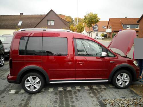

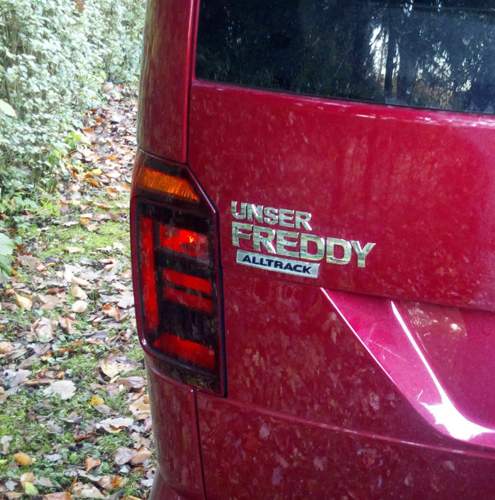

Wie ich zu dem Auto kam? Wir waren auf der Suche nach einem neueren als dem Alten. Wir kamen an nem Autohaus vorbei, meine Familie hat sich in den roten Caddy Alltrack verliebt und er war erschwinglich. Das wars dann, wir haben ein neues Familienmitglied und nennen ihn "Freddy" (s. Bild).
Manchmal steckt man nicht drin wie es läuft... :-) Und immer nur rational ist auch langweilig.
Danke für die ganzen Hinweise, ich versuche ihn pfleglich zu behandeln und mehr Langstrecke zu fahren und die kurzstrecken öfter mit der Straßenbahn zu machen.
