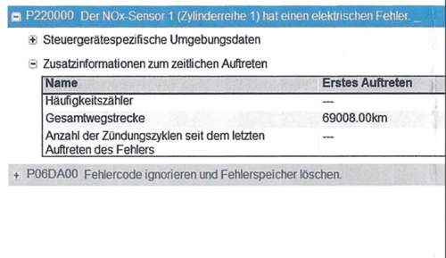

XENTRY sagt zu dem Fehler P06DA00 dies (Siehe Anhang)
Anscheinend ein bekannter Fehler bei dem Motor M274.920.

Fehler Ölpumpe muss (ca. 4000,- €) bzw. kann also ignoriert werden. Danke @Seyned! Da kann man nur hoffen, dass bei elektrischer Unterbrechung die drehzahlgeregelte Ölpumpe automatisch immer 100% gibt.
