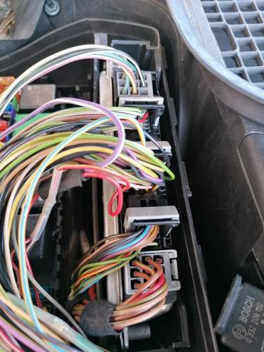

Hab grad meinem Hobel mal wieder in die schlappen geholfen, bei mir war es kontaktproblem an dem Stecker vom msg.
Gruen gelb oder so, schau selber nach.
@Rhanie schrieb am 30. Mai 2025 um 20:34:28 Uhr:
Hättest du ein Bild davon ?
Hab Mal versucht dem Kabel nachzugehen aber der endet ja mit vielen in dem Stecker.. sehe dort nicht was korrodiert sein könnte
Gelb blau, zu erkennen an dem picks im Kabel.
Musst vorher alle anderen Stecker bei der Windschutzscheibe beginnend abziehen, sonst sind die im Weg.
Nimm Kontakt 60, KEIN! 61, notfalls wd40 halte ich aber nichts davon.
Nach sprühen 2, 3 mal stecken, das sollte reichen.

Aeh, nachdem du nen Wiesel hast, bestehen gute Chancen das dein msg anders aussieht.
Möchte an dieser Stelle nochmals wiederholen : schau selber nach welches Kabel da hingeht.
Ich hab zwar das Kabel nicht eindeutig identifizieren können, jedoch bei nochmaligem messen zwischen plus und Pin 13 schwankt die Spannung zwischen 6 und 12 Volt hin und her, könnte auf ein pwm Signal hindeuten.
