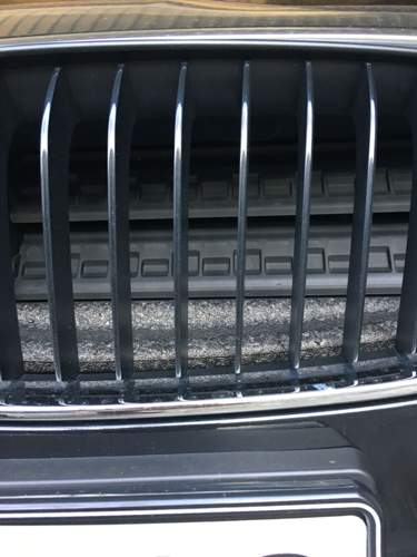

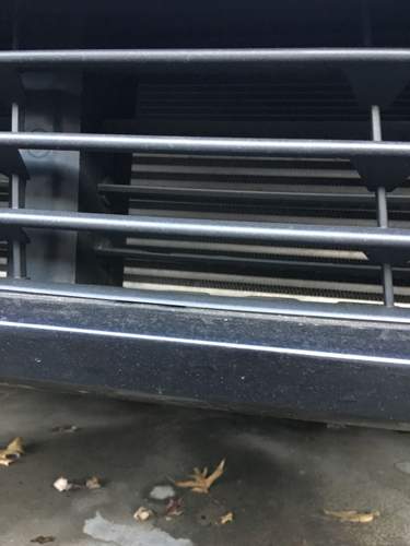

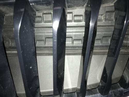

Anbei 3 Bilder. Oben zu, unten zu und unten auf. Bei mir sind also sicher oben wie unten aktive Klappen verbaut ( LCI BJ 04/2018 220d xdrive 7 Sitzer AHK M-Sport etc. )
Meine Klappen sind auch geschlossen geblieben, nachdem ich meine Bremse mit gut 10 zügig wiederholten Bremsungen von 100 auf 10 auf Betriebstemperatur bringen und freifahren musste, da sie durch eine längere Standzeit vor dem Kauf unschönen Belag angesetzt haben und Geräusche verursachen ( Anweisung meiner gerade weit entfernten Werkstatt)
Gestern im Kiez bei einem vorbeifahrenden GT LCI waren auch oben und unten alle Klappen vorhanden und geschlossen.
Viele Grüße
Klappe unten offen
Klappe unten geschlossen
Klappe oben geschlossen

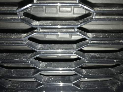

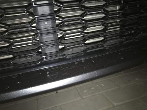

Bei mir obere fast zu, untere ständig offen bei normale Fahrt 18 Grad warm innerorts.
Img-0635
Img-0637
Das erste Mal im Winter wieder offen 17 Grad
Glaube auch dass DPF Regeneration in Betrieb war
.jpg

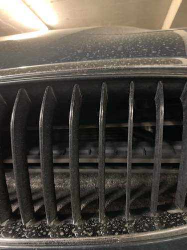

Bei mir (520d, 2016) sind die Klappen seit ein paar Tagen ständig offen. Außer wenn der Wagen aus ist. Sehr seltsam. Selbst jetzt, bei 9,5 grad auf der AB. Bin extra gerade nochmal angehalten.
Das Problem ist meistens nach dem Winter. Mein freundlicher hat das mit Software gemacht die werden da angesteuert. Weil die nach dem Winter immer leicht fest gammeln.
