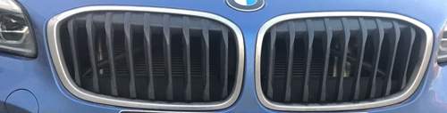

Heute früh bei ca 0 Grad. Meiner ist ein 220i GT vom 11/2018. Kann es Produktionsdatum liegen oder hat BMW vergessen, bei mir die Kühlerjalousie einzubauen. 🙂

Hallo, bei meine F45, Bj.2017, 220i habe ich heute eine kurze Stadtfahrt gemacht, ca. 4km. Draußen war 10 Grad plus. Auto abgestellt und habe gesehen das die Jalousien zu waren, trotz Betriebstemperatur laut Display. Habe noch dem Motor paar Minuten laufen lassen, und sah das die Jalousien sich langsam öffneten. Ich werde jetzt beobachten ob die Jalousien nach längere Fahrt ganz auf gehen, und nach abstellen wenn der Motor wieder kalt ist, wieder zu fahren. Auto steht zwar in der Garage, aber morgens ist noch ziemlich kalt.
Das ist doch der Plan, die bleiben zu solang der Motor kalt ist damit das bisschen Wärme das entsteht nicht durch den Fahrtwind abgekühlt. Sobald der Motor Betriebstemperatur hat und externe Kühlung braucht um nicht zu überhitzen macht er die Jacke auf. Die Idee find ich echt genial haben das andere Hersteller auch?

Hast du in der Ausstattungsliste die Sonderausstattung 01CB „CO2 Umfang“? Das ist eigentlich immer dabei und eine Aussattung abhängig vom Land, Gesetzlicher Lage etc. Ohne die entfällt die Klappensteuerung.
Ich habe heute nochmal geschaut, ich haben zwischen den Nieren die Klappen wie fast alle hier und unter dem Kennzeichen auch welche, die genauso integriert sind. Die unteren stehen aber immer auf.

Seit dem LCI sind sie bei fast allen Motorvarianten entfallen. ( Siehe auch X1 Forum) Ist also nicht alles besser geworden. ( Funktion und Optik)
Also meiner ist ein GT 220i Produktionsdatum 12.12.2017.
Und er hat auch die SA S1CB "ACEA / CO2 Umfang" laut VIN-Decoder. Und ich sehe bei mir da keine Klappen. Also einfach mal gar keine, auch nicht beim Reinleuchten mit der Taschenlampe irgendwelche hochgefahrenen Klappen.
Scheint also so, als ob die eventuell irgendwann weggespart wurden. Würde mich jedenfalls nicht wundern.
Wobei ich dann schon komisch finde, dass die im Ersatzteilkatalog trotzdem auftauchen.
