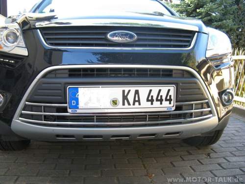

habe das Grill zunächst von einem ebay- Händler gekauft. Dort war die mittlere Halterung total "daneben", außerdem waren die PDC- Sensoren verdeckt (Dauerton).
Habe das Teil zurückgeschickt und beim FFH für "viel Geld" ein neues Grill gekauft und anbauen lassen.

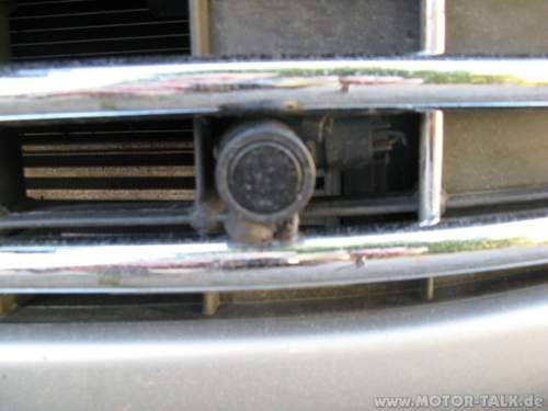

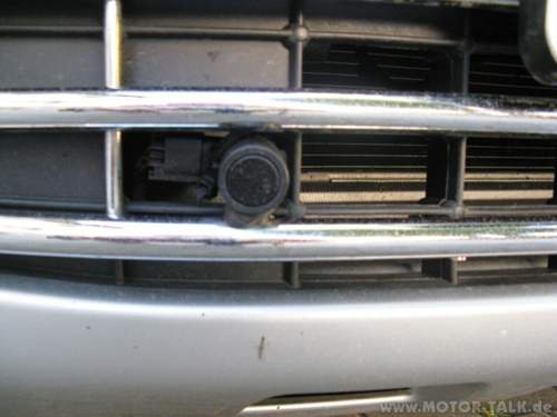

Die Sensoren wurden auf meinen Wunsch aus den Originalhalterungen herausgedrückt und zwischen den Grillstangen mit Kabelbindern provisorisch befestigt. Ich wollte (will) mir selbst die Befestigung etwas stabiler gestalten, aber da es schon 2 Monate problemlos mit dem Provisiorium funktionert, hatte ich bisher nicht den Zwang das zu ändern.
Mal sehen wann ich meinen "inneren (faulen) Schweinehund" überwinden kann, und das Ganze doch etwas professioneller gestalte.
Ich glaube sogar, dass man bei ordnungsgemäßer Montage des Grills die Sensoren einfach in den Originalhalterungen nach vorn durch das Grill schieben kann, und dort lediglich mit einem Tropfen Kleber fixiert.
Ich melde mich dann wieder, wenn funktioniert hat, oder ich neue Erkenntnisse habe.
Gruß gaertner-tsr
PS.Im Anhang ein paar Bilder vom Grill in der "Jetzt"- Fassung
Kuga-grill
Grill-rechts
Grill-links

Deine Story mit den Verlängerungen für die mittleren Parksensoren ist leider nur eine S t o r y !
Um sicher zu gehen habe ich heute trotzdem noch mal bei Delta 4x4 angerufen in der Hoffnung, dass es neuerdings eine technische Lösung gibt, und die gleiche Antwort wie schon früher bekommen:
Man liefert Gummikappen mit, die auf die mittleren PDC Sensoren aufgestülpt werden, und diese somit außer Kraft setzen, d.h. sie piepsen nicht mehr!!!
Wahrscheinlich hast du nur noch nicht bemerkt, dass sie "tot" sind.
Falls nach wie vor einer zweifelt, ruft bei Delta 4x4 an: 08134 / 9302-13 und lasst euch das gleiche von dem dortigen Fachmann erläutern. Ich weiß nicht, ob ich dessen Namen hier nennen darf, und unterlasse es deshalb, aber die -13 ist die direkte Durchwahl dorthin.
Ich finde es schlimm, dass durch solche "Enten" bei anderen Hoffnungen erzeugt werden, es gäbe doch für das Problem eine technische Lösung!
