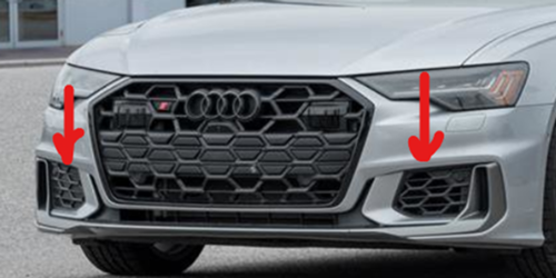

Hallo!
Ich habe nun ziemlich lange den Thread hier durchgelesen und studiert und mir nun nachfolgende Teile für den Facelift-Umbau meines 10/2019 Audi S6 Avants mit ACC und zwei oberhalb der Beifahrer Abdeckung am Kühlergrill befindlichen Waschdüsen zusammengeschrieben. Wenn ich es richtig verstanden habe, hat der S6 von 2019 zwar die Waschdüsen verbaut aber keinen Laser/Lidar hinter der Abdeckung verbaut. Da es beim Facelift ab 2024 keine Waschdüsen mehr gibt, vermute ich, dass ich die Schläuche nun verschließen muss und es keine Düsen mehr geben wird, da ohnehin unnötig. Ist das richtig?

Benötige ich noch andere Halterungen für die Radarantenne oder ein Gegenstück zur Beifahrerabdeckung? Oder sind diese Teile vollständig?
Beiliegend ein Foto vom Auto sowie die Visualisierung von der myaudi-App.
Weiters: Ich möchte auch die Leiste ganz unten an der Stoßstange in Alu-Optik/silber auf schwarz glänzend tauschen. Gibt es diese Leiste beim Facelift-Modell überhaupt? Oder lieber in schwarz folieren lassen?

Hallo! Ich habe nun alle Teile, die ich in meinem Beitrag oben aufgelistet habe, erhalten. Nun habe ich noch folgende Frage:
Auf der Beifahrerseite habe ich eine Fake-Abdeckung montiert, da ich keinen Laser habe. Auf der Fahrerseite habe ich aber nur einen Rahmen für die Radarantenne eingeclipst und ist dieser noch offen nach vorne. Wird in diesen Rahmen auf Bild 2 die originale Radarantenne eingeclipst oder brauche ich noch eine weitere Abdeckung? Ich lasse den Kühlergrill in den nächsten Tagen montieren und möchte alle Teile dabei haben.
Vielen Dank vorab! LG
ich meine du kannst die alte Abdeckung für den Radar übernehmen, da ist eine Heizung drin.
