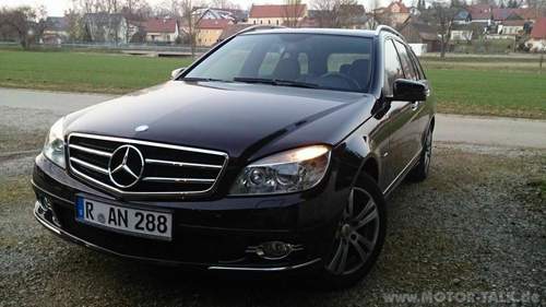

Mein neuer :-) zwar bisschen fummelig gewesen der Einbau, aber drin ist drin ;-)
1899898-796681170360874-856100220-n
schönes ding...auf jeden fall deutlich schöner als der avantgarde grill!finds eigentlich arm das mercedes beim amg packet so was vorne dran baut...
wie ist die qualität von deinem neuen grill und bezugsquelle und preis wären auch interessant!?
was war das problem beim einbauen??

Kein Problem, kam nur noch nicht dazu, sonst hätt ichs schon gemacht. Hab ihn hier her:
http://www.yatego.com/.../...-schwarz-w204-c-klasse-mit-original-stern
gibts aber auch bei ebay jedoch wollte ich mein Geld in Bayern lassen ^^. Naja der Einbau. Mein Original sind ja oben und unten so komische Leisten fest verbunden die den Halt sichern. Bei den fehlen die Leisten, da sind nur Aussparungen im Grill unten integriert. Fummelig war, dass man das ganze was drauf ist wegbauen muss, also wo der Luftansaugtrackt ist und noch so ne Verkleidung mit so blöden fummeligen Plastikschrauben... Und bis dann der Grill endlich drinnen war... Naja, bin halt auch keine Fachkraft und habe nicht die Griffe drauf, aber als er drin war war ich froh. Nur ich weis nicht ob die Haube vorher auch so schwierig zu verschließen war, da brauchte ich jetzt schon nen ordentlichen ruck, damit die auch auf beiden Seiten verriegelt. Das lass ich aber das nächste mal bei MB eh nochmal anschauen, nicht das da das Haubenschloss eh verstellt ist und zu streng schließt.

Du musst nur in der Werkstatt die Haube neu einstellen lassen. Dein Grill scheint vorne minimal höher zu sein. Ist aber kein Problem.

Ich habe vermutlich den Gleichen bei mir eingebaut.
Musste auch die Haube nachjustieren.
Kann man leicht selber machen. Die beiden Stellmuttern sind bei den Bügeln die im Schloss einrasten vorne an der Haube.
