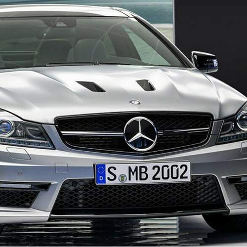

Wer nicht mit Zubehörteilen aus Nahost und Co. nicht einverstanden ist kann ja bei Kunzmann oder MB den 507er AMG grill bestellen Kostenpunkt 950 mit Dtr. der passt genauso rein wie alle anderen auch trotz der längeren Motorhaube.

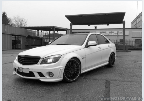

Anmerkung:
Auf dem bild 3 sieht man noch das gitter hinten dies lässt sich bei dem gezeigten grill ausschneiden.
bei meinen damals war das nicht vorhanden.

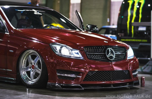

Hallo zusammen, das hier scheint das einzige Topic zu sein, wo über den Diamant-Grill am W204 geschrieben wurde.
Ich hab bei Amazon einen gefunden, der mir persönlich zusagt.
Nun hab ich die Frage, ob ich diesen auch am Coupé verbauen kann, in der Beschreibung steht Nein, aber ich verstehe nicht wieso? Sind die Aufnahmen des Grills beim MOPF Coupé anders als bei Limo und Kombi?
Weil auf Bild 2 sehe ich die Befestigung für den Grill, und diese schaut ident. aus zu den aus dem letzten Bild von @Paschi123 ... Hoffe ihr könnt helfen!
Der Passt auch auf dem Coupe es ist ja nur zubehör teil.
W204 s204 c204 mopf serie sind von der Front alle gleich unabhängig von der Ausstattungs line zb. AMG oder Avantgarde.
Selbst der normale Classic grill passt auf dem c63er !
Stimmt so nicht ganz paschi.
Beim S ist oben mittig am Grill noch eine zusätzliche Halterung.
Und der normale Classic Grill passt nicht an den 63er! Der 63er vorne ist breiter als die normalen 204.
