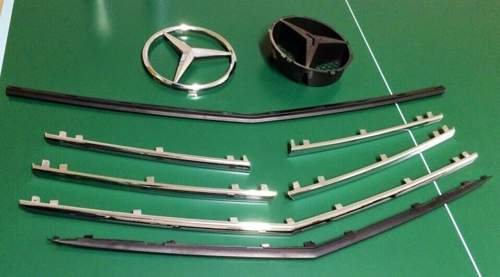

Das entfernen der Chromleiten geht ohne Probleme. Wenn du den Grill ausgebaut hast kannst du von hinten mit einem kleinen Schraubendreher alle kleinen Nasen lösen die die Chromleisten festhalten. Dann wirds beim Lackieren auch sauberer!

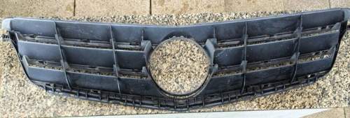

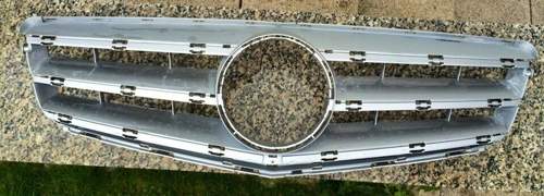

Grill mit 2000er Papier nass anschleifen
in mehreren Arbeitsgängen erst mit Schwarz matt (4x) und
dann mit Klarlack glänzend (3x) lackiert.
Feine Düse vom Deospray verwenden und bei 1/3 Restlack mangels Treibmittel aufhören,
da der Druck zu gering wird und der Lack eher in dicken Tropfen als fein neblig rausgepresst wird.
Chromteile mit Zahnpasta (Colgate hat gute Schleifpartikel) gereinigt und aufgefrischt
Kosten ca. 10Euro

Mit welchem Lack hast du den Grill lackiert? Einfach ganz normalen aus dem Baumarkt?
Ja, normaler Baumarktlack.
Wenn du welchen auf Nitro-Basis findest, dann nimm den. Der Wasserbasis Lack ist nicht so widerstandsfähig.
Der farbige und klare Lack müssen die gleiche Basis haben, sonst verträgt das sich nicht.
Oben steht ja "mit 2000er Papier anschleifen". Soll der silberne Lack komplett abgetragen werden oder wirklich nur anschleifen (also die oberste Schichte) ?
Anschleifen reicht, soweit, dass der Klarlack der jetzt drauf ist eine Matte Oberfläche bekommt auf der der neue Lack haften kann.
Hier bitte wirklich gründlich und penibel arbeiten. Ist ein wichtiger Arbeitsschritt. Danach gründlich reinigen und von Staub befreien und die Lackierarbeit kann beginnen.
