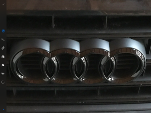

möchte ebenfalls die Chromringe gegen die schwarzen tauschen.
Die neuen Ringe sind bereits vorhanden, nun juckt es natürlich in den Fingern.
Habe vorhin mal die Spreizniet (10) an der Abdeckung angeschaut.
Da steht "herausdrehen". Einen Spreizniet kann man doch nicht ausdrehen, oder doch?
Wenn die Abdeckung oben demontiert ist, komme ich dann bereits an die Clipse der Ringe dran oder muss ich den Grill komplett ausbauen?
Ich kann nicht wirklich glauben, dass der Grill selbst mit den beiden Schrauben (8) befestigt sein soll.
Kann mir bitte jemand Hilfestellung geben?
Danke Euch und ein schönes Wochenende wünsche ich!

Habe jetzt erfahren, dass man die Spreiznieten vorsichtig ca. 10-15 mm eindrücken und dann nach oben entnehmen kann. Das versuche ich zuerst. Vielleicht komme ich dann von oben hinter den Grill um die Clipse "entriegeln" zu können.
Irgendwann werde ich dann die Nerven verlieren und höchstwahrscheinlich zu einer schmalen Spachtel greifen! 🙂

Es gibt 2 verschiedene Spreiznieten eine zum Rausdrehen also der mittige Stift und eine zum Reindrücken. Den mittigen Stift dafür etwa 3mm reindrücken und dann entnehmen, nicht zu weit Reindrücken sonst fällt er durch.

Aus meiner Erfahrung wirst du die Ringe nur unbeschädigt abbekommen wenn der Grill raus ist.
Die Klipse sind echt stark und man muss an mehreren zugleich hantieren damit die nicht wieder einrasten. Das gelingt im eingebauten Zustand wohl nicht. Aber bin gespannt, berichte mal 🙂

Ihr hattet Recht!
Nachdem ich die obere Abdeckung mit den Spreiznieten weg hatte, dachte ich schon, ich käme da jetzt locker dran.
Denkste, der Grill ist im Bereich der Ringe quasi doppelt und man kommt nicht an die Clipse ran.
Noch dazu sind das Doppelclipse, soll heißen, dass das Teil am Grill genauso eine federnde Rastnase hat, wie die Ringe auch. Somit extrem schwierig, die Teile zu demontieren. Diebstahlschutz halt.
Was soll ich sagen, hab den Seitenschneider ausgepackt und die Chromringe seziert.
Die schwarzen Ringe eingeclipst, mit gar nicht so wenig Kraftaufwand, und gut ist!
Danke für Eure Hilfe!
